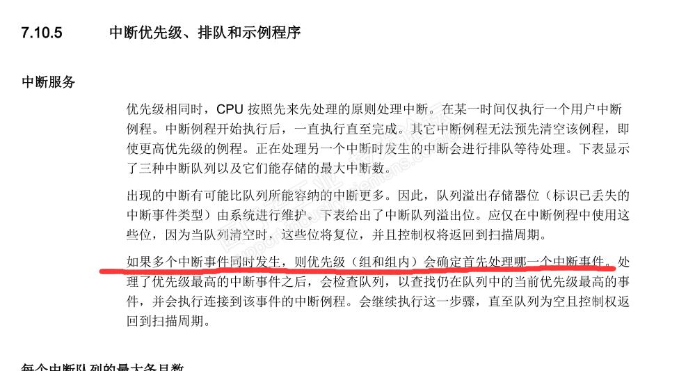

如果组内事件同时发生,怎么去确定先处理哪一个?比如8.9.23同时发生,先处理谁?怎么去判断的?
