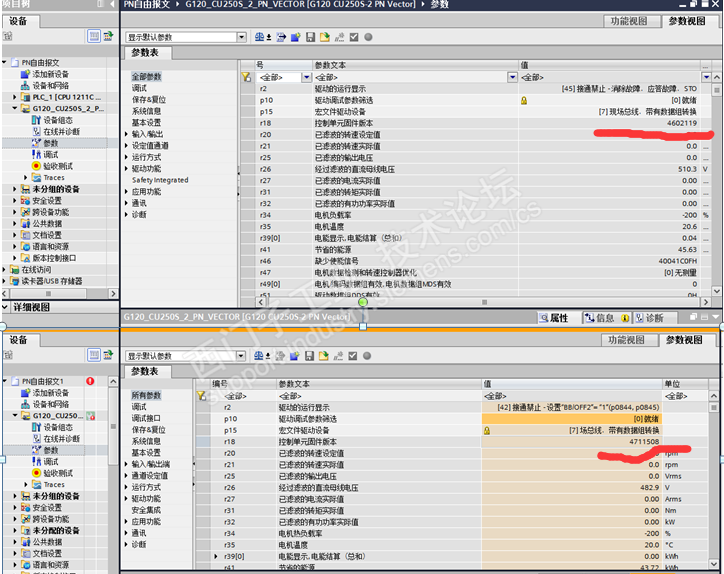

回复:为啥我这里报文不能输入17个字,而视频中是17
王明永
    196
注册时间:2014-07-19
发布于 2021-03-24 17:27:48
自问自答,由于我的CU250S-2PN是 4.6版本的。升级到4.7 ok了。同时实验证明了2G的SD可以用于升级用。。注意升级文件必须在卡根目录 ,即去掉下载的那个文件夹
