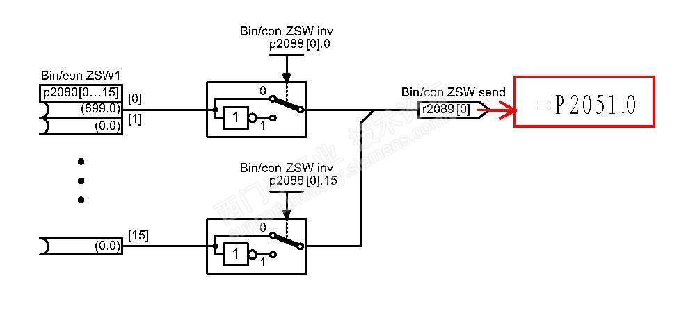

回复:问一下r2089【0】每一位对应的什么?正常 EB31 。现在是EB70不能正常启动

这样连接以后,装置向PLC发送任意状态字。可以通过P2080链接每一位自己定义的状态字位。比如,P2080.0 = 52.3,通过P2051.0 = 2089.0,就可以通过P2051.0的第一个位,读到其状态了。
你如果想发送一个状态字(16个位的那种),就直接把状态字链接P2051.0即可。比如P2051.0 = 52即可。
