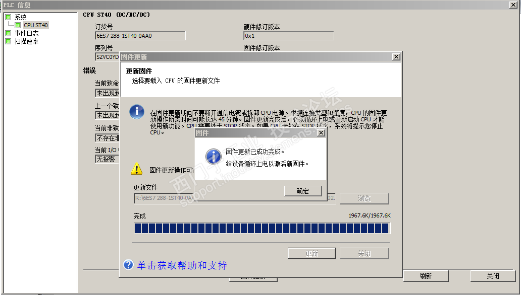

ST40固件从2.1升至2.5.1的一个方法(一个经验,不代表必然如此)。
手上一个ST40,固件为2.1,升级为最新的2.5.1
1、在线查找到CPU,在CPU信息界面,点固件更新,告知此CPU不能通过在线(以太网方式)更新固件;
2、直接COPY固件文件2.5.1至TF卡,CPU没有经过STOP的RUN交替闪烁,直接闪STOP灯,升级失败。
3、那就一步一步升级。先升级至固件2.2,成功;
4、再升级至2.3,成功;
5、再升级至2.4,成功;
6、继续用TF卡升级至2.5.1,还是老样子,直接闪STOP灯,升级更新失败。
7、再试在线更新,成功。
