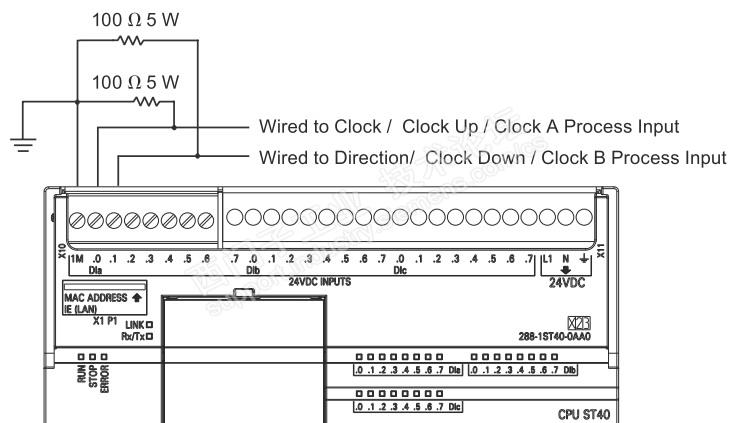

官方推荐使用100欧姆5w电阻,而且M端是地。
我没试过这么用,都是在选编码器时就选为pnp型输出的,楼主既然手上有npn型的,不妨按文档推荐的电路使用。
