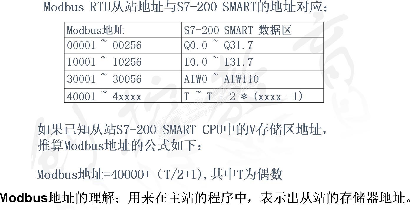

这个是一个视频截图
建议楼主去看一下SIMATIC S7-200 SMART跟我学/跟我做更新版的MODBUS_TCP通信,
或者去一些视频网站找点MODBUS_TCP通信的教学视频
