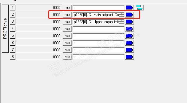

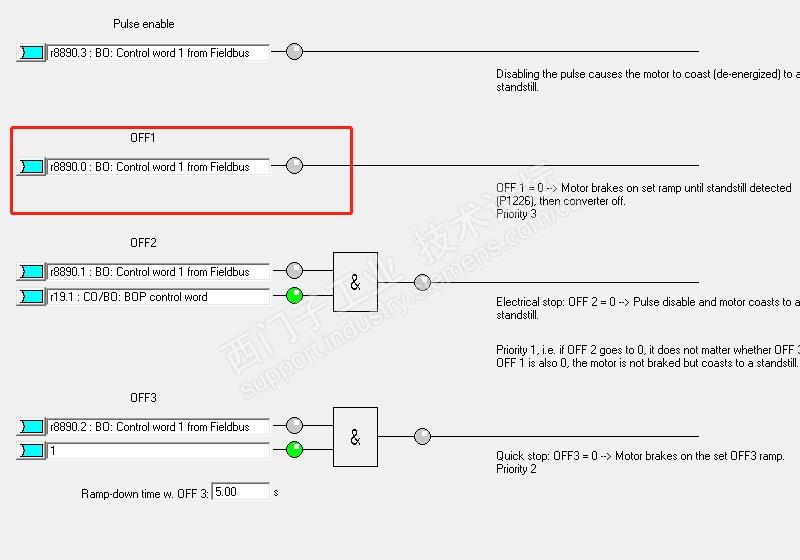

一台电机由CU240S-PN控制,开的好好的突然停机,电机不转,没有任何故障报警,用之前备份的参数Starter在线,没提示参数出错,仔细检查发现图示的红框中的设置全没了,恢复设置后,故障恢复。这西门子控制器是怎
么了?
