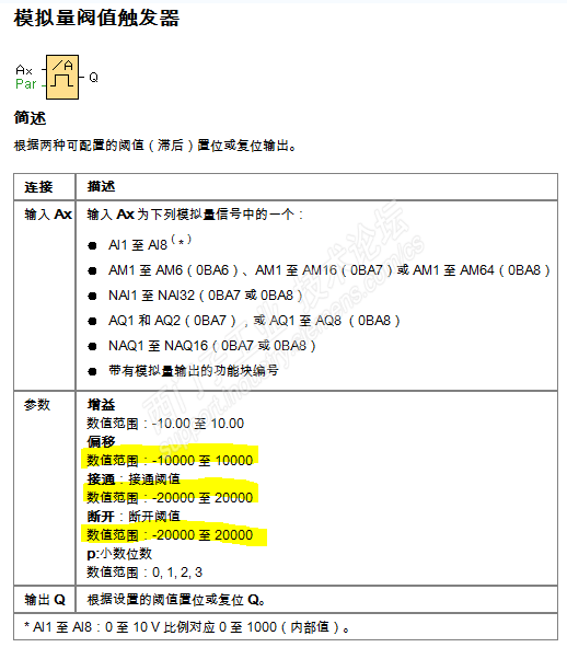

以下是引用yming在2021-03-24 17:22:38的发言 >9楼
说得不是一回事呀!
我通过 S7 TCP接收的V值也是正确的负值!
但这个接收的负值,不能用于比较等等功能块!在WEB上显示也是错的!
LOGO!8与 LOGO!7的负值传输的问题
以下是引用Zaxife在2021-03-24 09:38:53的发言 >7楼:通讯数据我总是用映...
引用7楼详细内容:
通讯数据我总是用映射,安全方便省心安心放心舒心。

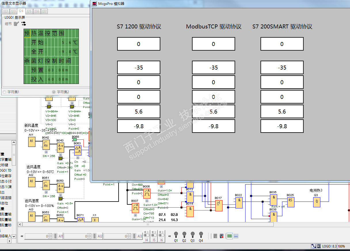

楼上最头疼的不是负值吧?定时器计数器时间设定值、单位设定值 上位机很难匹配才是真头疼。
负值的话,我在使用中完全没问题啊。MCGS触摸屏通过S7、ModbusTCP协议读写都正常,读取的是一个-35.0~35.0℃的温度值,显示、修改都完全没问题。因为LOGO!的值是整数、然后上位机要相应的量程转换就可以了。
LOGO link MCGS S7 ModbusTCP  Test.zip
你的贴子看过了。
你的问题是在 模拟量阀值触发器 的数值范围最大只能是-10000~+10000,而Word明显是-32768~+32767超出这个这个模块的有效范围溢出错误了?
一般通讯接收数据、设定值等我都是用 模拟量多路复用器,标准的有符号整数范围不会有啥无法掌控的问题。
