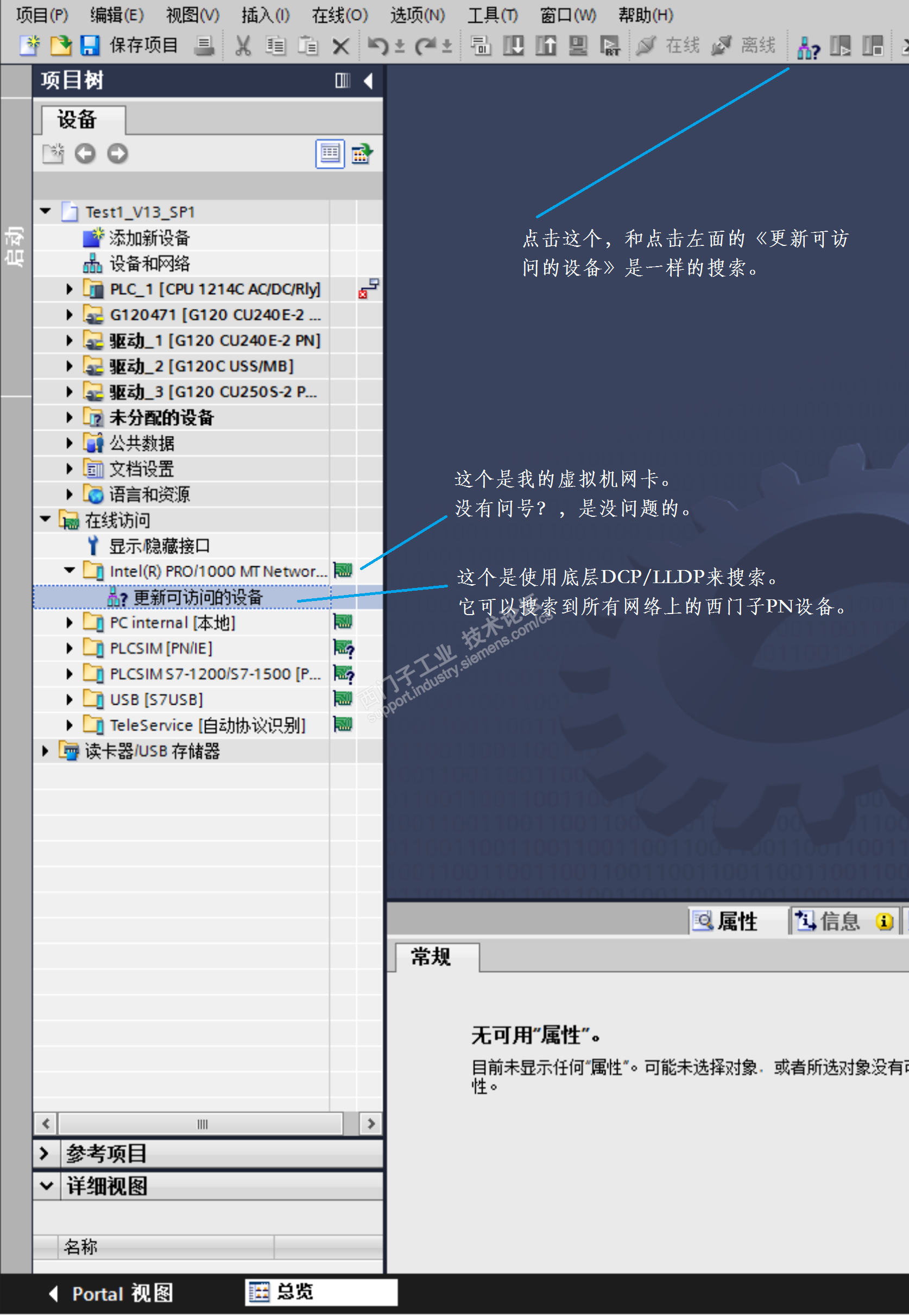

这种情况不仅仅是在虚拟机中,就是主机,不同的操作系统版本,也可能会遇到的。
方法就是这两种方式连接:
(我是苹果OS的虚拟机)
第一种:用底层DCP/LLDP搜索(不同的操作系统OS版本,安全性管理设置不一样的!现在管的原来越严,不允许可疑的连接!)

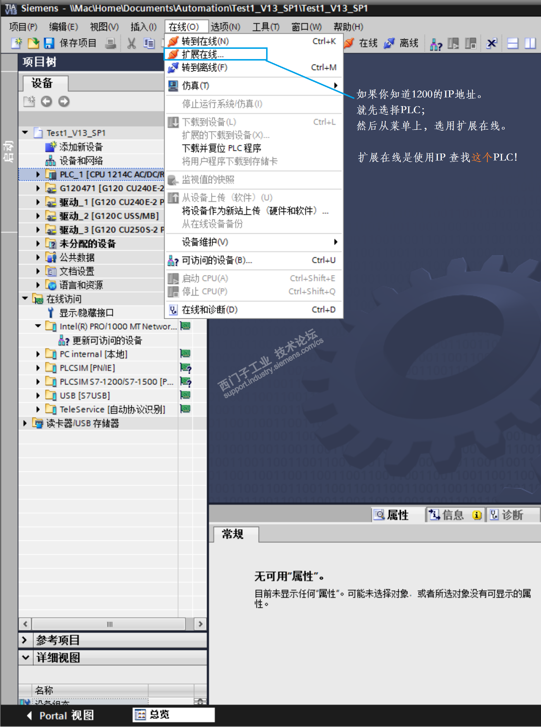

第二种方法:
直接使用IP搜索。最容易可靠的搜索连接。前提是要知道PLC的IP地址。
然后,直接输入IP地址,搜索即可。
