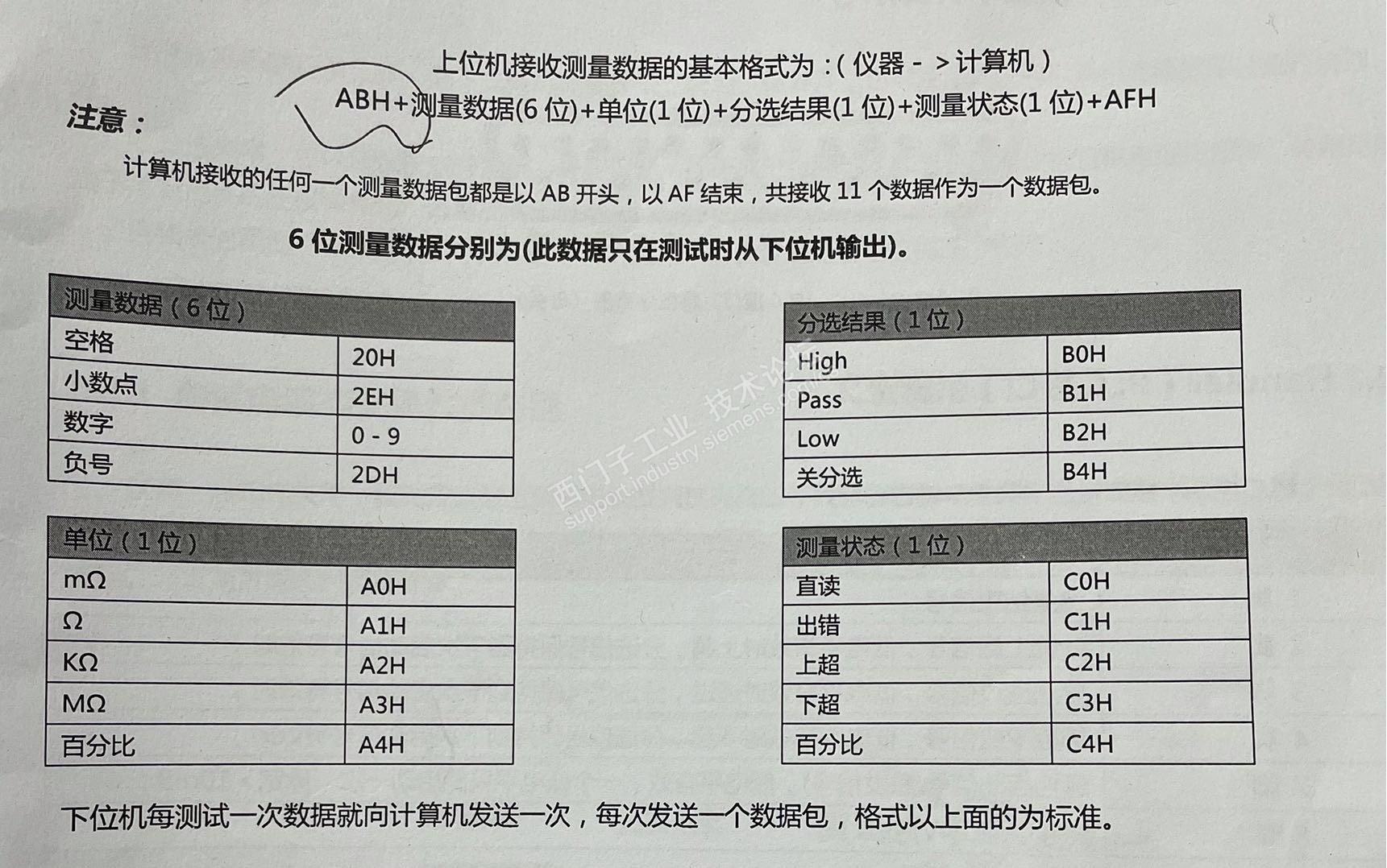

测量数据包格式如图,我要怎么处理才能得到我需要的数字,例如收到数据VB200-VB210为 AB 20 01 09 2E 04 04 A0 PASS C0 AF
