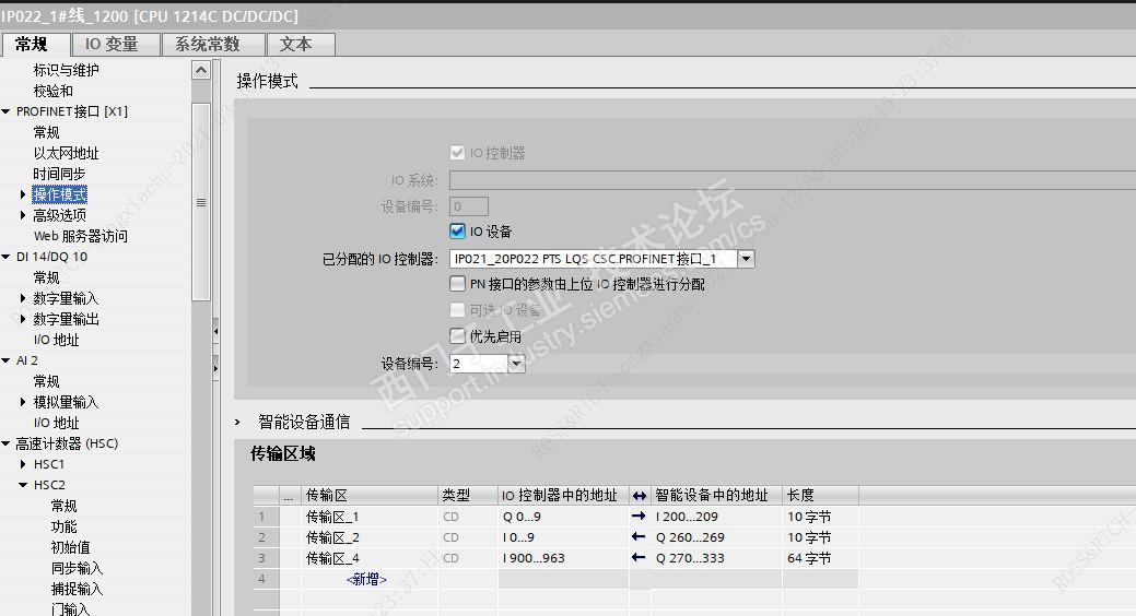

以下是引用duxiaokang20201993在2021-03-30 12:49:49的发言 >1楼
要选择分配给哪个IO控制器,你现在不是“未分配”么
1F正解,下图是1500做控制器,1200做IO的设置
