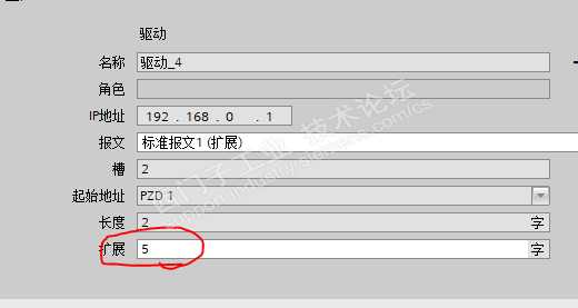

觉得您可以这么配置您的报文试一下,在报文1中增加扩展,然后去通讯中配置相应的要读取的参数,手边没有设备,要是好用,,还请回复一下
