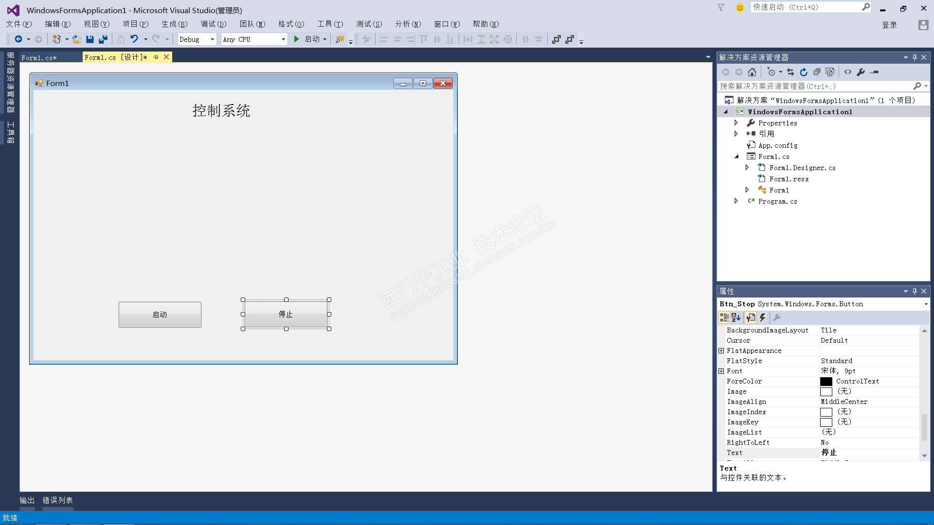

回复:看到一个用c#语言写的上位机,想知道这个显示画面是怎么出来的。也是跟c#语言的软件在一起的吗?是什么语言谁可以告诉我
Aiasc
注册时间:2020-04-02
发布于 2021-03-30 15:03:56
7楼

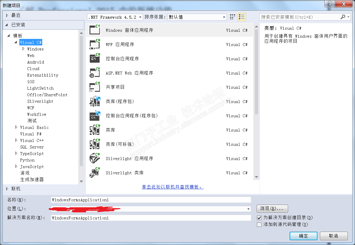

这是C#Winform(Windows窗体应用程序),例如使用:Visual Studio 2015等开发环境来开发, 下载完成后打开软件新建项目,选择“Windows窗体应用程序 ”
进入后有点类似触摸屏编程页面,可以在左边工具箱添加按钮、文本、选项等

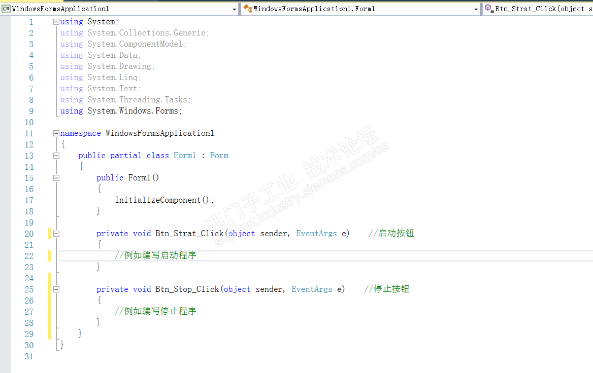

双击对应的按钮进入事件,在里面编写代码,例如与PLC通讯,等等,这边就随便意思意思一下
编写完成后可以生成对应的程序安装包,后续可以拷贝到其他电脑上安装运行程序
C#入门教程网站(菜鸟教程):https://www.runoob.com/csharp/csharp-tutorial.html
C#与西门子系列PLC通讯:例如选择S7.net.Dll,snap7,其他的库有可能是收费的
计算机高级语言有多种,C#可以写,C++、python等也可以写,看你会对哪种语言比较熟练,如果是零基础入门,只是做做上位机显示,我个人感觉选择C#,开发起来比较快些
