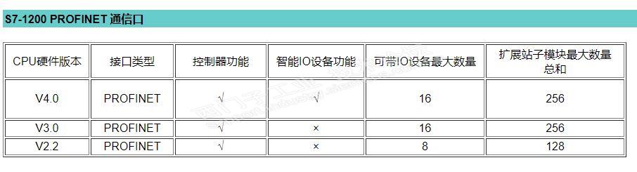

以下是引用shoubiao05在2020-09-03 15:57:50的发言 >2楼
扩展站子模块最大数量总和   是什么意思? 扩展的DI/DO/AI/AO 模块的总和么?
http://www.ad.siemens.com.cn/service/answer/solved_225824_1031.html
每个PLC的通信能力是优先的
