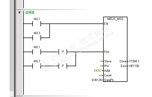

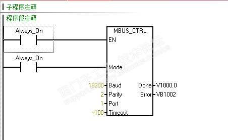

各位大佬好,最近需要采集压力传感器信息以及磁力泵的转速,购买了TK6071IQ的触摸屏,SMART200PLC、西林SD100系列变频、SB CM01通讯模块,现在PLC和触摸屏已经连接上,PLC与变频器走muodbus rtu通讯,采用轮询方式,程序能运行,就读取不了数据;请问时为什么?
是读取不了数据;
