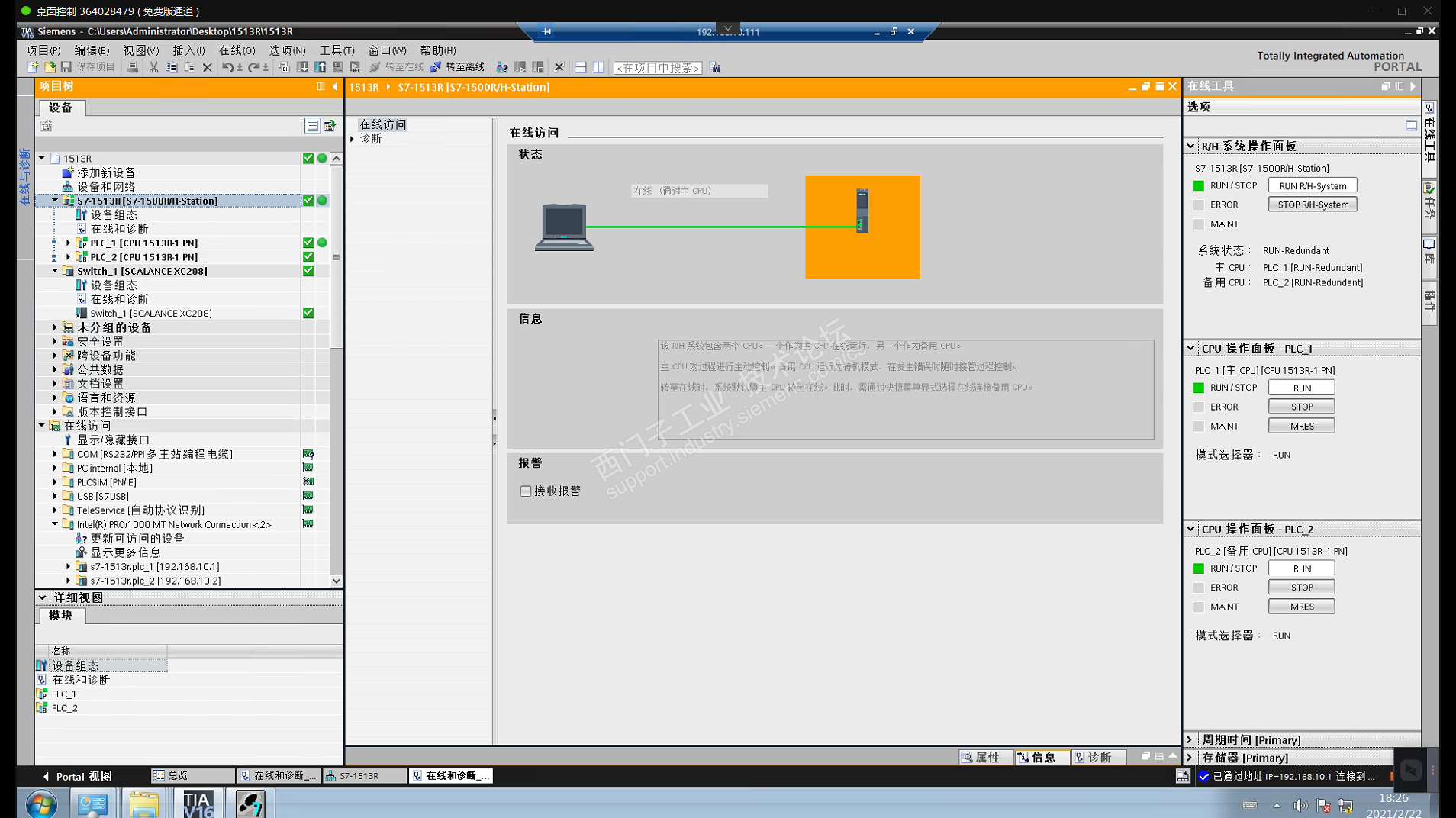

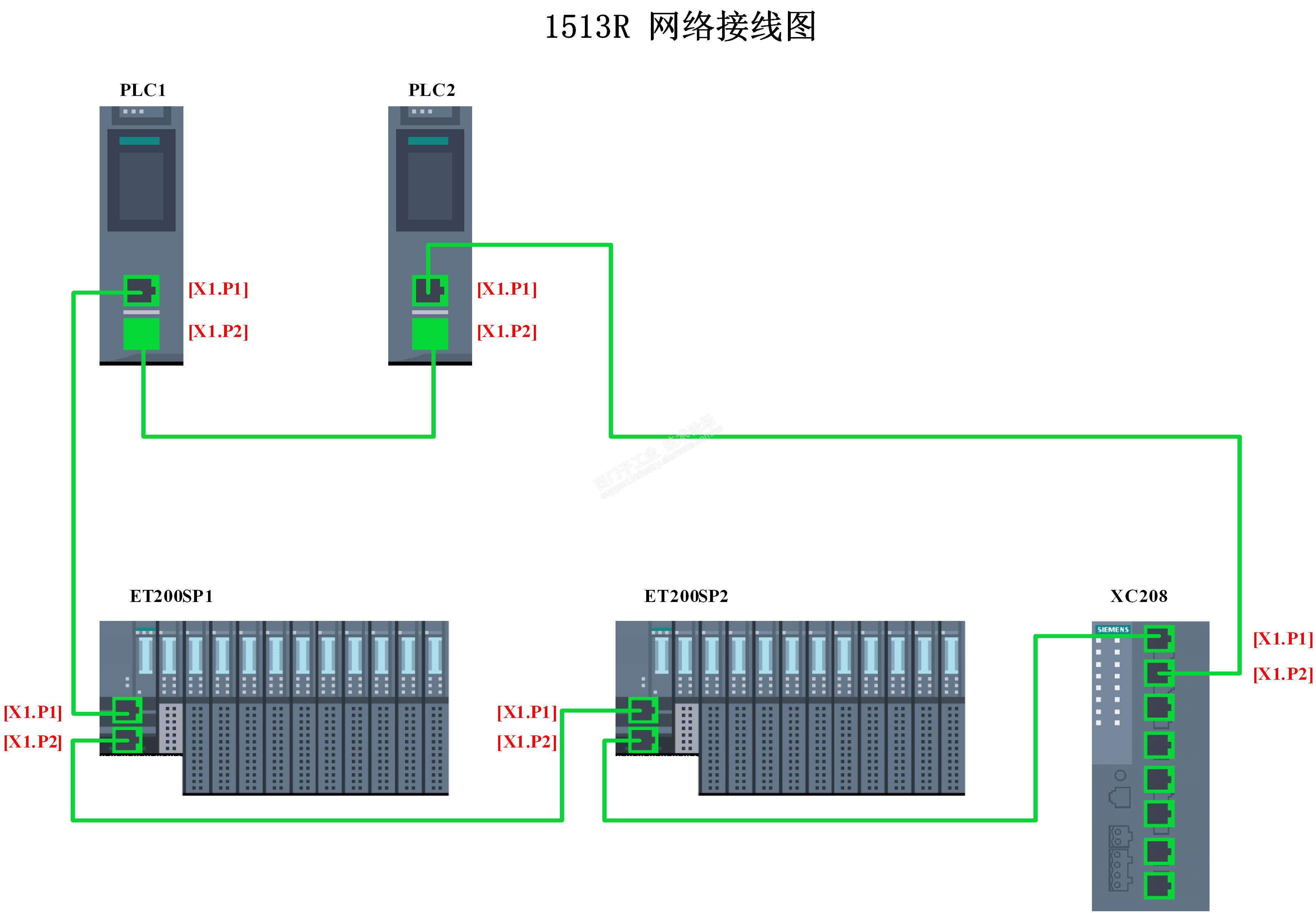

第一套1513R系统调试简要总结一下,能够顺利冗余成功,需要注意的几点:
1、PLC之间需要用【X1.P2】网口连接。
2、交换机需要用【X1.P1】和【X1.P2】口接入环网;默认是这两个口,也可以配置成其他的网口;交换机的配置也是通过TIA软件直接组态交换机(不需要额外交换机管理软件),通过TIA直接配置和管理交换机。
【注】:下载硬件配置之前,先断开交换机的环网;配置无误,下载硬件后再环起来。
3、【介质冗余】-【MRP角色】:PLC配置成管理员,其他的从站/交换机都配置成客户端。

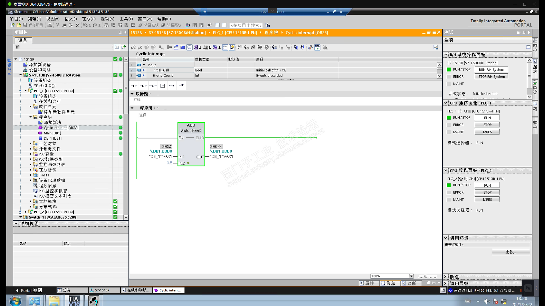

4、【PLC最大循环监视时间】:最大循环时间可以设置的稍微长一点,最好是实际循环时间的2-2.5倍,我设置的是500ms。
