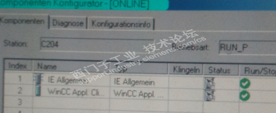

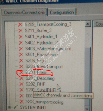

故障现象:204WINCC单机WINCC项目一直运行的好好的,停电后启动画面无数据,全是!号
诊断过程:首先我查看通道诊断状态
没有通信上,再查system_prameter的UNIT设置对应的网卡是否正确,检查是正确的。
再PING 10.65.142.13 -t网络也是能通上的。
怀疑原项目可能有问题,我把原来备份的项目拷贝过来,运行结果也是不能和PLC通信上

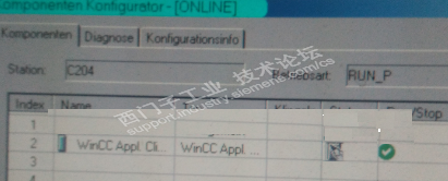

检查通信配置又是打勾的,但感觉是缺了些什么,然后我就到我们另一台服务器S001查看,缺少了网卡通信配置。

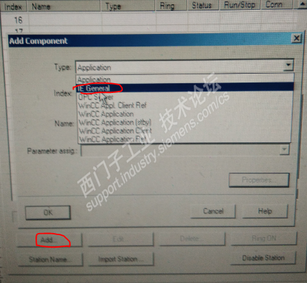

然后我就在配置项添加对应网卡设置。
有了配置之后我电脑并没有重起,运行项目后,还是不能通信上PLC,此时我又把添加的配置删除了,此时电脑要求重起,并且配置出现报警闪感叹号,我也就重起了。
重起后没有了报警和闪感叹号,此时我再次添加对应网卡设置,这次我对电脑进行重起。
重起后我测试通道通信,结果正常了。
总结:前后搞了3个小时,停电后配置莫名其妙的丢失真想不到,故障解决了写在这儿分享给大家。
补充通信设置步骤:
