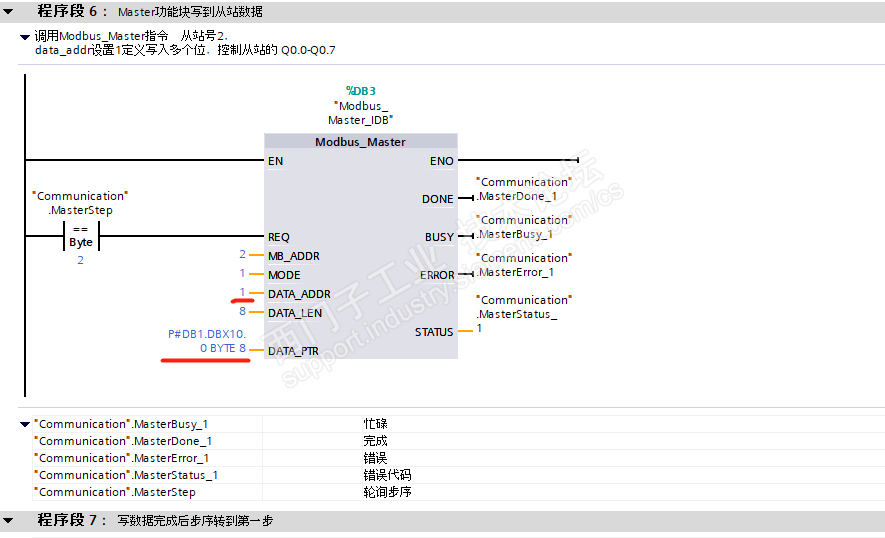

Modbus RTU 课后习题
417
2021-03-31 16:40:47
老师,见图片主站立即通过修改 DB1.DBX10.0-DB1.DBX10.7 为 1,控制从站的 Q0.0-Q0.7 , 使之输出都为 1;,为啥这里时BYTE  不是 BOOL呢
