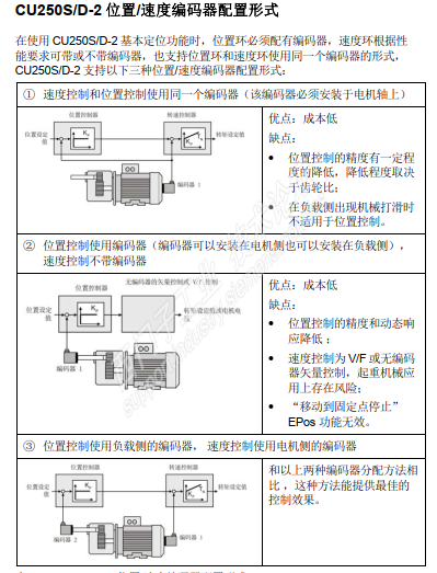

回复:CU250S-2如何选择编码器(求推荐)
风起云
    729
    122
    61
注册时间:2013-03-26
白金 白金 如何晋级?
发布于 2021-03-31 22:04:48
3楼
首先要看你的控制方案来选,参考下图。
考虑到编码器的安装问题,建议由电机厂家来推荐具体型号,根据上图的方案和下图来给电机厂家指定所需编码器的类型即可。
