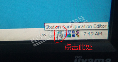

第一步:双击通信配置见图:

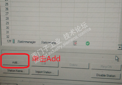

第二步:单击Add

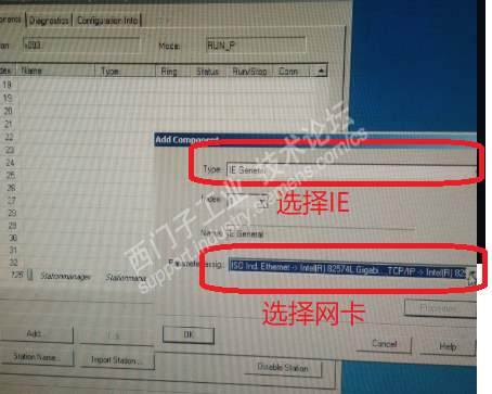

第三步:选择IE General和相对应的网卡
第四步:点击OK
