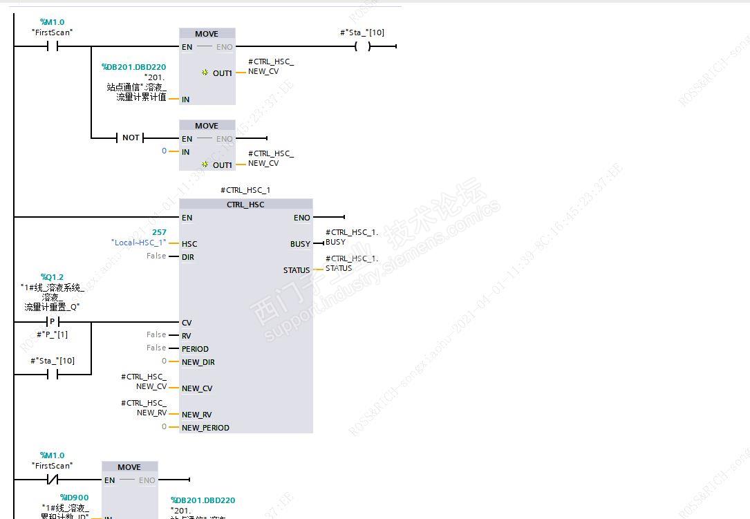

断电保持也是工控上基本的要求,如下图编码器的高速计数;
DB201.DBD220 是断电保持类型
