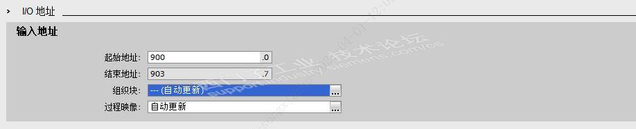

  1. 确认Q点输出是否是正常的,高速计数器检测的是脉冲;
  2. 高速计数器的设置三点检查:启用  硬件输入  IO地址
