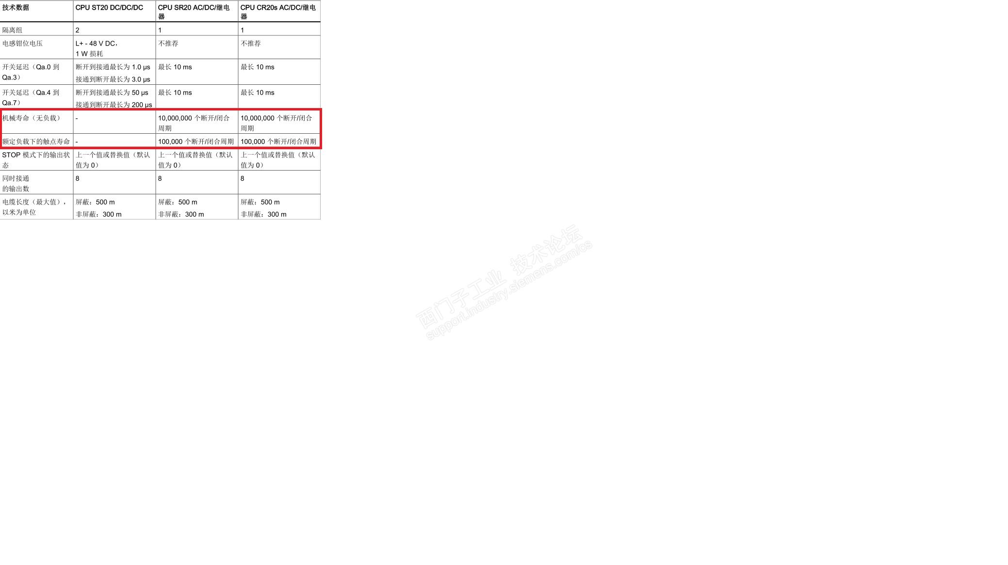

证明我在1楼的说法。
看到大家的讨论,我找到继电器工作寿命的官方说法,图示;200smart 系统手册 P847页。
额定负载下继电器工作寿命10W次。
