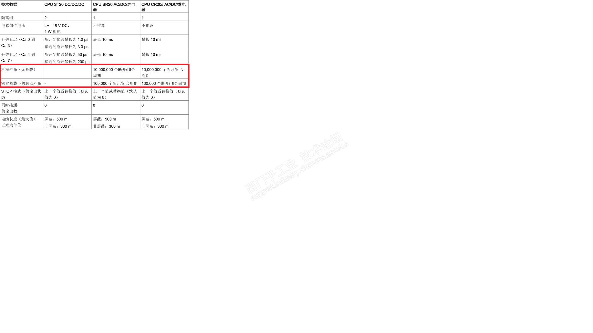

有的10W次。
晶体管输出,在额定参数下工作,没有输出次数的限制。
