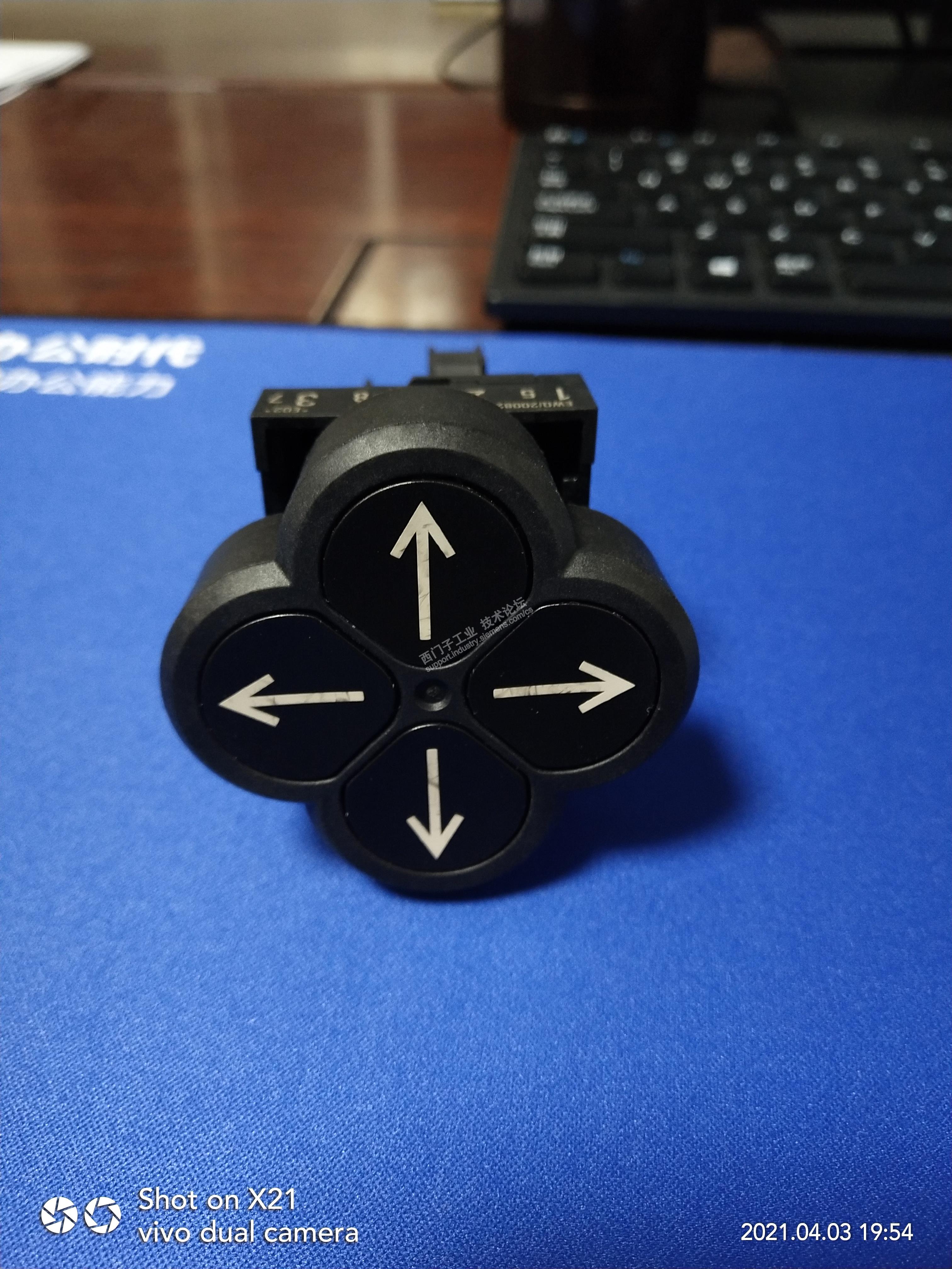

快递突然就到了,打开还是挺意外的,手感不错,正好有个做成套的同事看了一下,赞不绝口,整体的做工也还好,质量挺沉的,给人一种厚实感,估计价格也不菲吧,
要想质量可靠就必须购买质量上乘的产品,
上图
四个独立按钮之间的间隙比较大,但是没有晃得感觉,现场有很多灰尘,再加上环境潮湿的话,间隙小,时间长了特别容易粘住,如果可以停机更换还好,长时间不停机不使用则会卡主,这个估计没问题。赞。

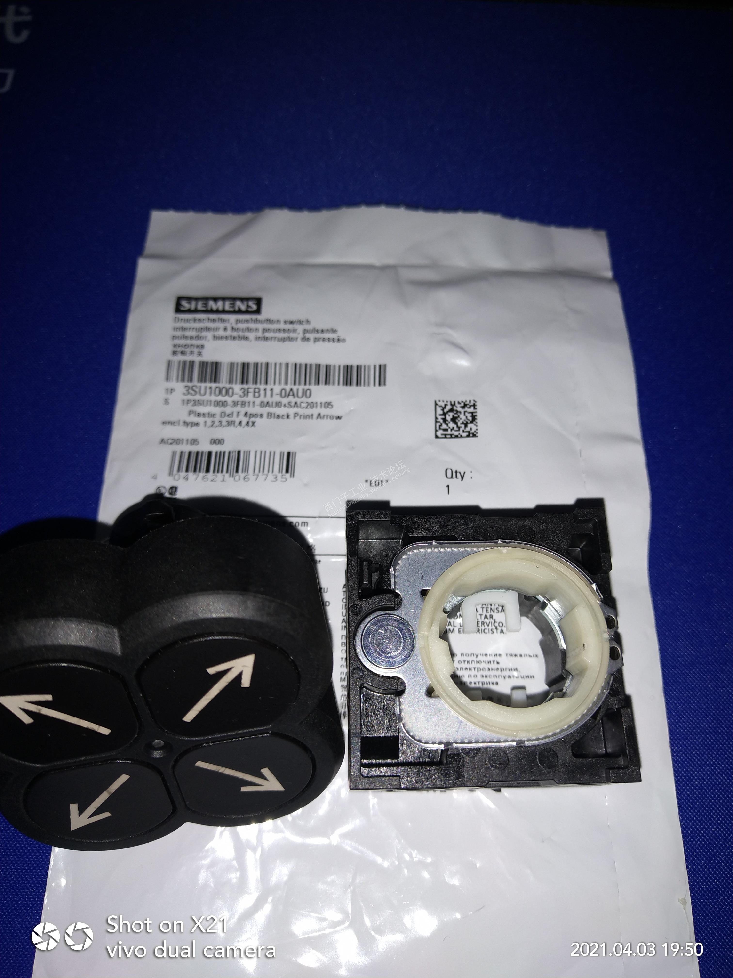

首先先提一个建议,按钮开关本身没有订货号。
这个如果对于后期的维护人员来讲,提报备件不方便,没有直接型号,还要去网上查找,建议打印型号。

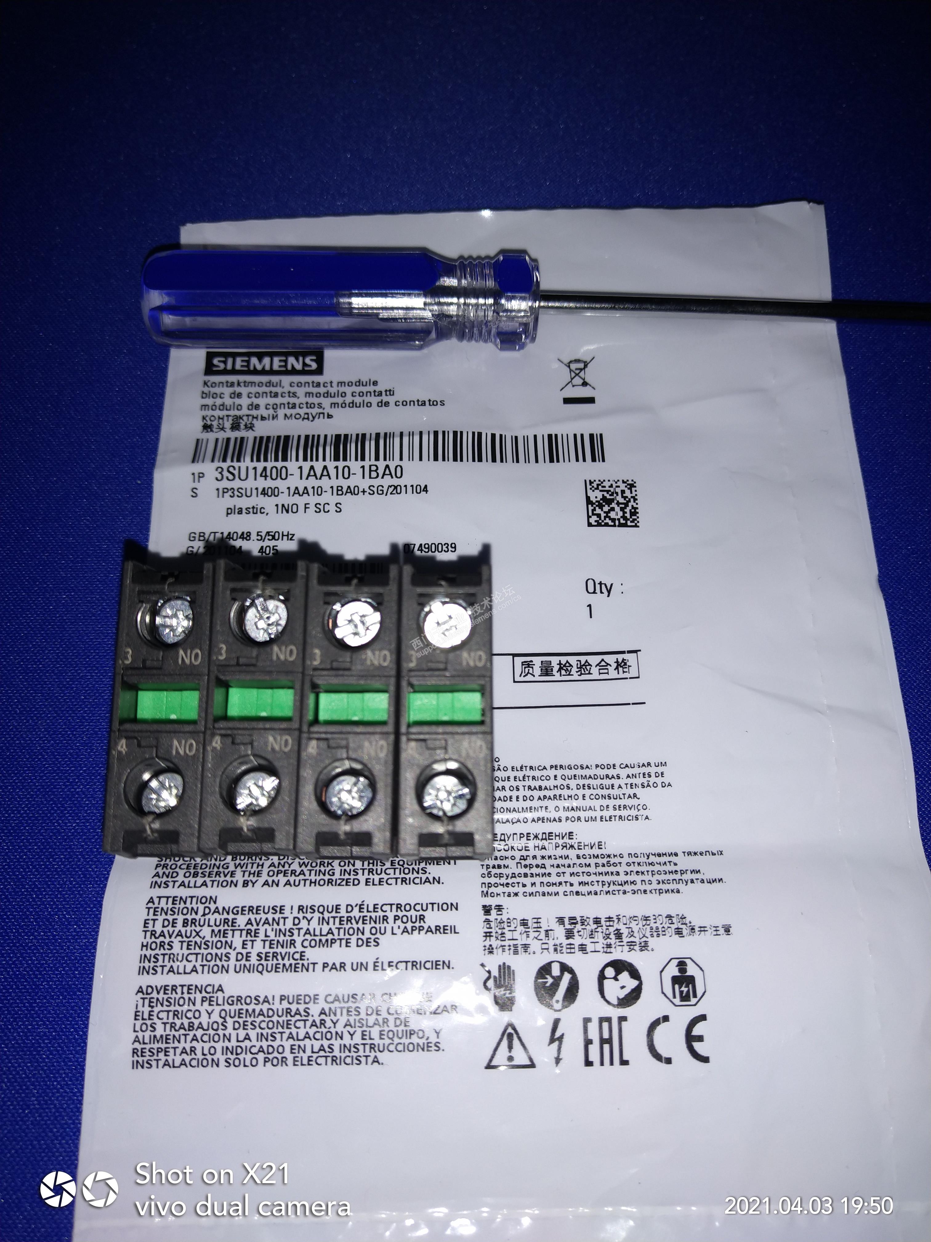

按钮来的四组是常开的,肯定还有常闭,一组触点不够的话还可以在后面添加,很简单,
两组触点的力度比一组稍稍的有点大,不影响使用,

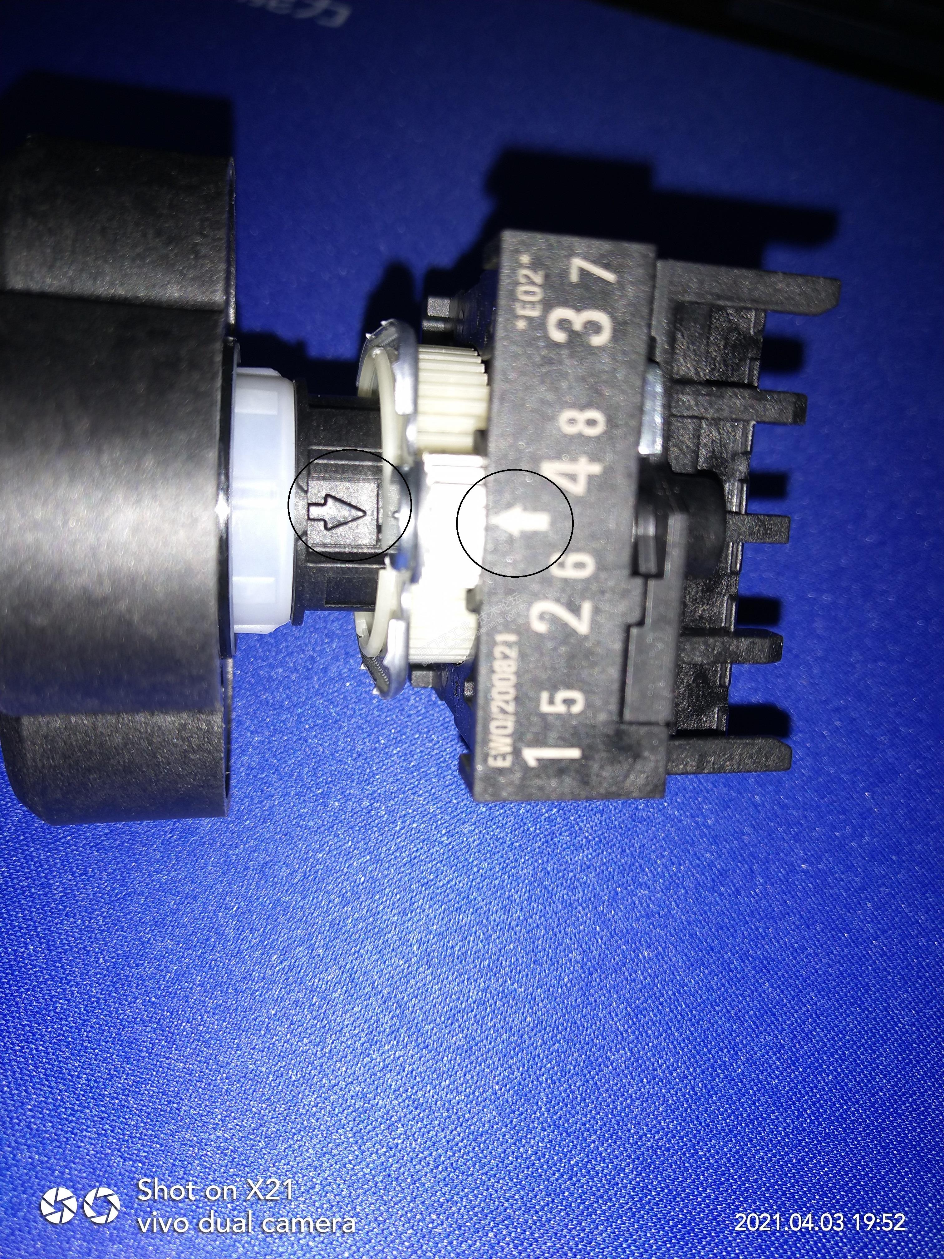

组合的时候发现安装不进去,看了半天才发现有箭头,对齐就可以。

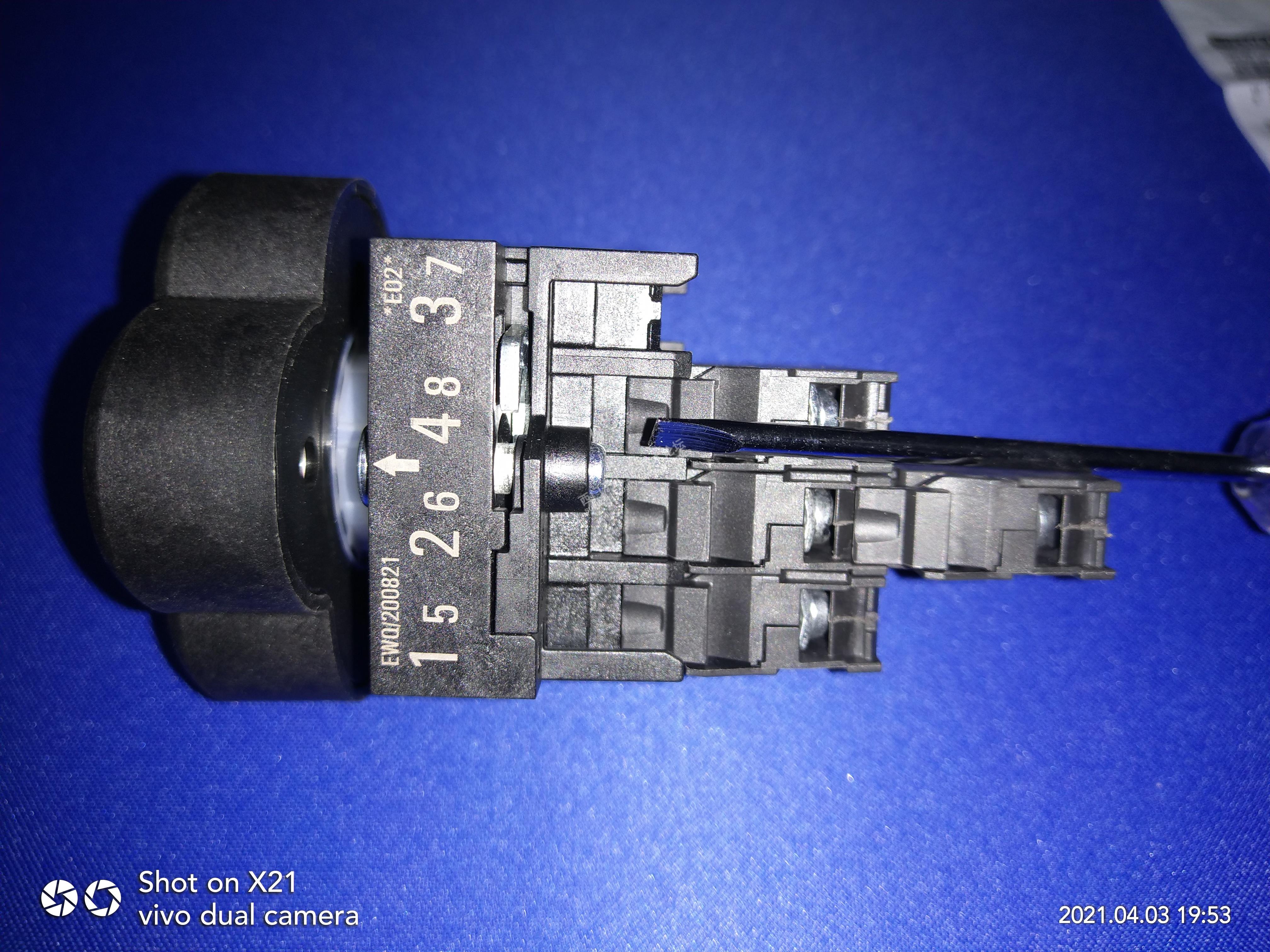

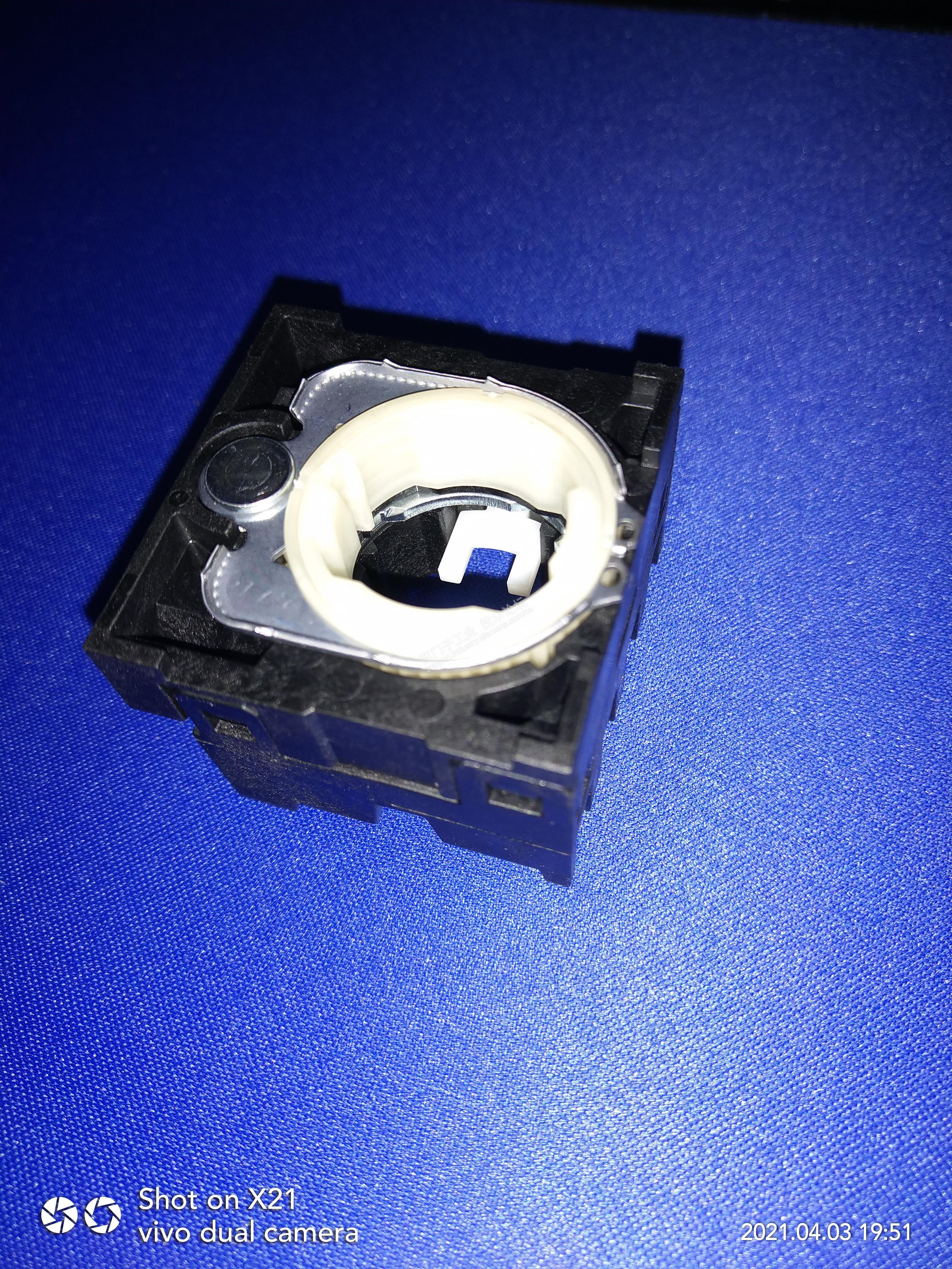

按钮与底座之间的锁紧我认为是最好玩的地方,一个螺丝螺旋慢慢上升,导致按钮头跟底座之间间隙越来越小,没看明白怎么个机械原理,
感觉挺有意思的,就像缓缓上升的舞台,打开的话需要波动数字38下面的贴片,往左一推,上下则可以分离了,这个也需要慢慢的体验,我鼓捣了将近半小时,哈哈。
最后有个疑问,15  26  48  37  这个数字代表什么意思?不知道,
