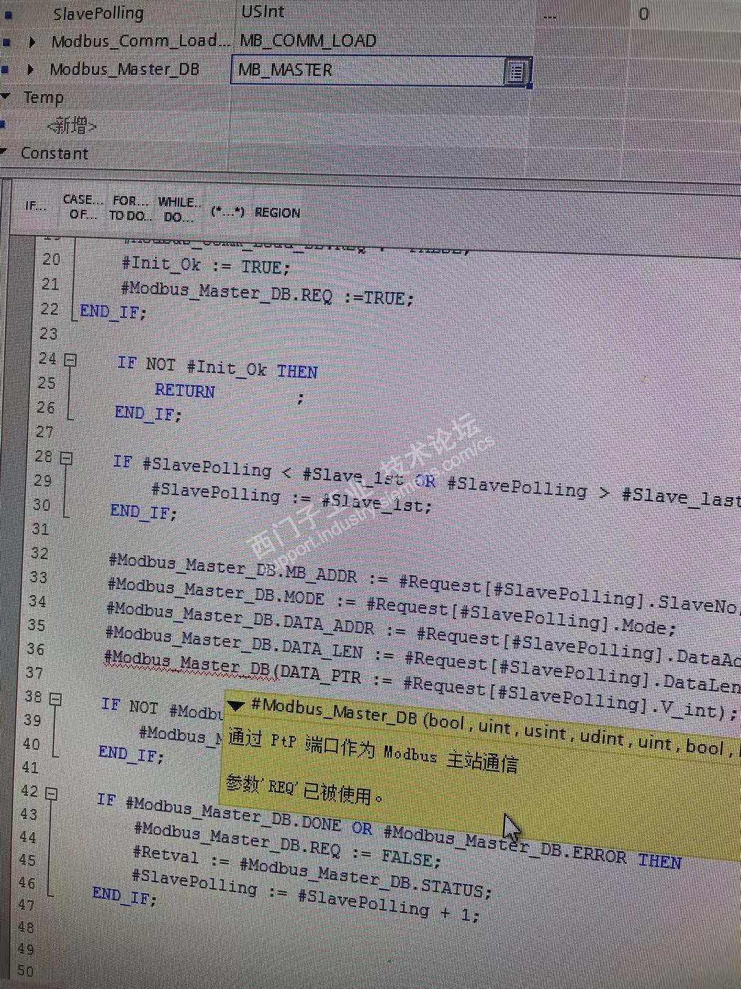

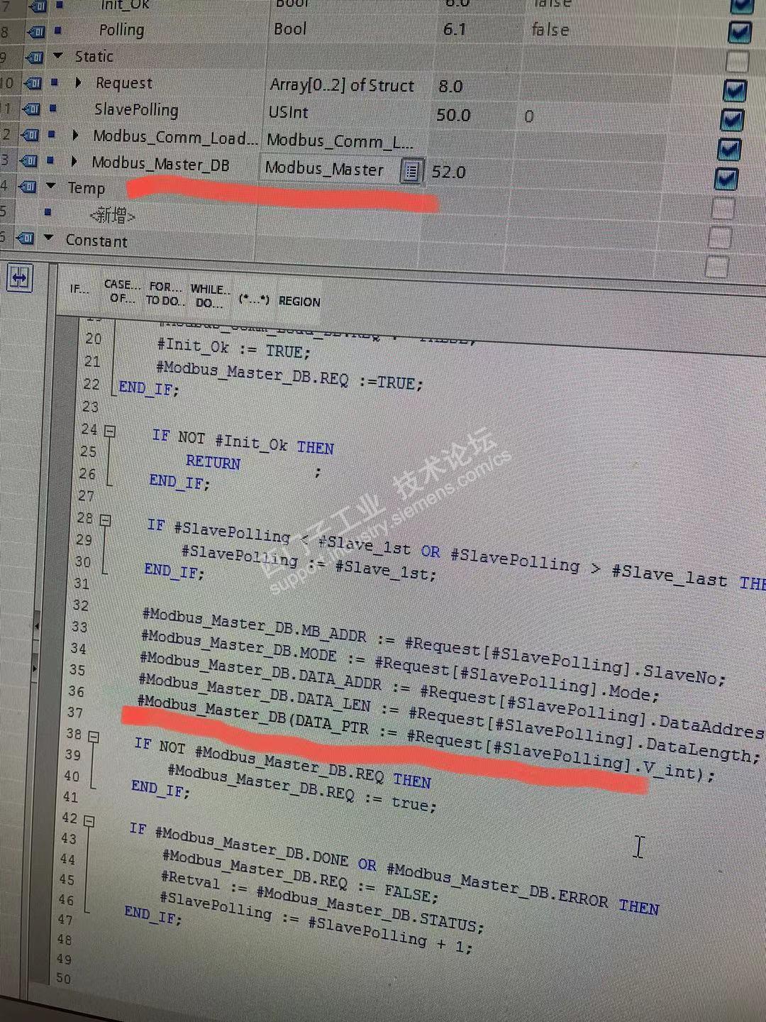

刚学博图,对于SCL语言还不太熟,最近接手个项目,modbus rtu对40块仪表的轮询通讯,网上找了个轮询程序块学习一下,使用的过程中发现当数据类型modbus_master时,读写data_ptr数据的语法正常,当我把数据类型改成MB_master时,之前读写data_ptr的语法却不适用了,不知道为啥,MB_master这种数据类型对应DATA_PTR正确应该怎么写?可能我理解的还不够,还有什么好的轮询程序可以分享一下 ,翻了一下论坛,这个轮询库文件好像之前有人发过,针对1500的,1200不知是否适用,实在不行我还是用Zane版主发的轮询程序吧。。。。
