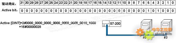

回复:求解:USS_INIT指令中的Active地址参数怎么计算呢?
zjtyfwr
    11
注册时间:2015-01-21
发布于 2021-04-06 14:13:50
7楼
一张图解释的很清楚
