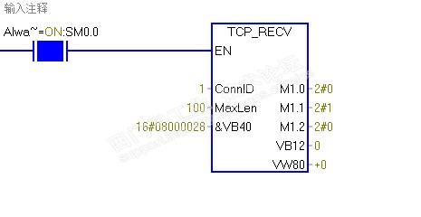

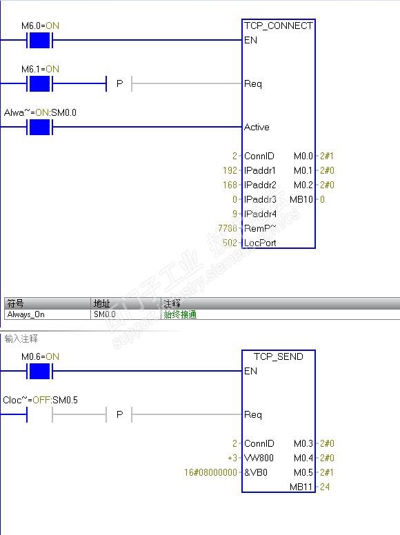

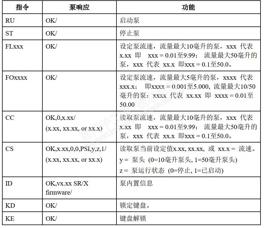

设备自带232通信,因为485通信和232通信比较多,就把232转成TCP通信、485转成modbusTCP通信了

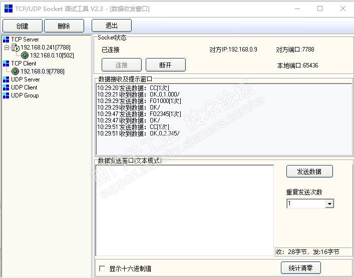

232转的TCP通信用调试助手测试设备是正常的,用PLC往助手发指令也是符合要求的,但是PLC连到设备就是一直报错; 用调试工具给设备发送控制指令,PLC能接收到设备的通信结果,但显示BUSS=1.哪位大神帮忙看看我的TCP通信哪里出的问题。非常感谢!!!
