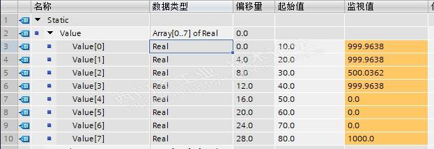

用PEEK、POKE指令也好了,在使用POKE指令做的时候,需要先转换成双字,然后传送。
