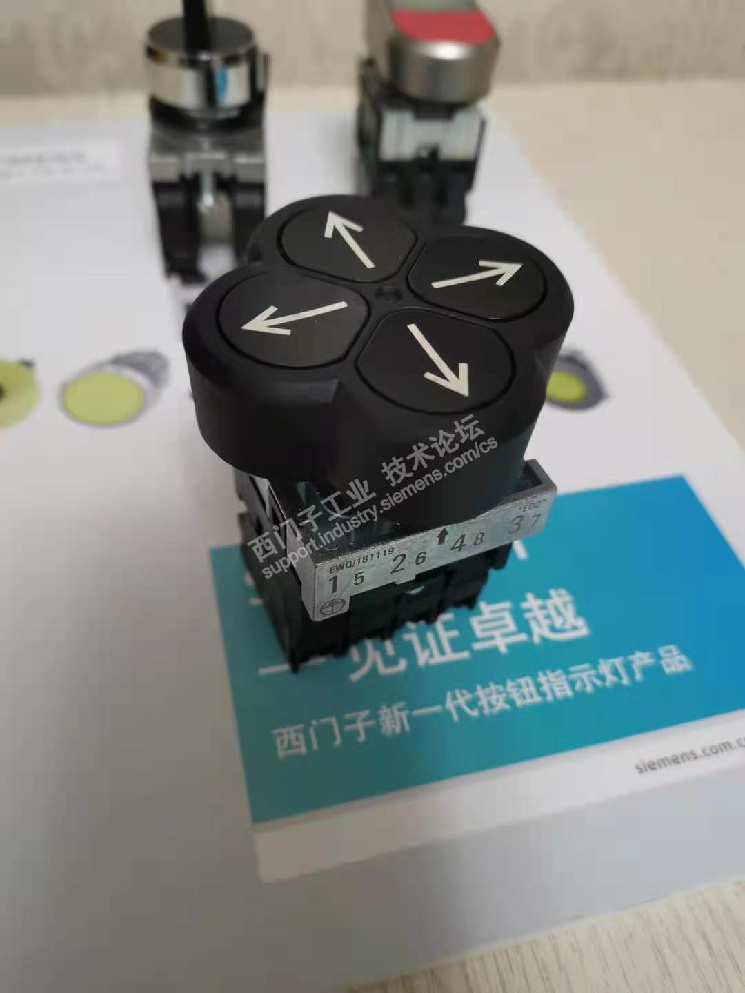

今天收到试用的产品了,首先来一个套装照片
成套按钮照片
SIRIUS ACT 采用模块化结构设计,由按钮头、指示灯和安装在面板背面的触点模块和 LED 模块构成,其中 LED 模块有6中颜色可选,触点模块有常开和常闭两种可选并且可以多层叠加。今天收到的试用“小花”是由按钮头、4位中框以及4个常开触点模块组成。
下面是各模块的订货号
4向按钮   3SU1000-3FB11-0AU0  1个
4位中框   3SU1500-0BA10-0AA0  1个
触点模块  3SU1400-1AA10-1BA0  4个
最满意的是按压所需的按压力较小,可以很轻松的按动按钮。按压按钮所需要的的按压力较双卫按钮的还要小一些,3SU1的按钮需要按动按钮所需要的的按压力从大到小依次是:标准按钮-双卫按钮-4向按钮,这个在我们现场来说很实用,之前一直想找这种所需按压力较小的按钮,试过多种现场操作工都说按着太费劲了不好使,最后无奈换为凸出按钮。
从安装方便程度来说中座采用单螺钉安装,有防止误扭动设计,装卸便捷还可以搭配使用接地螺柱(订货号3SU1950-0KK80-0AA0),实现金属中框的接地。

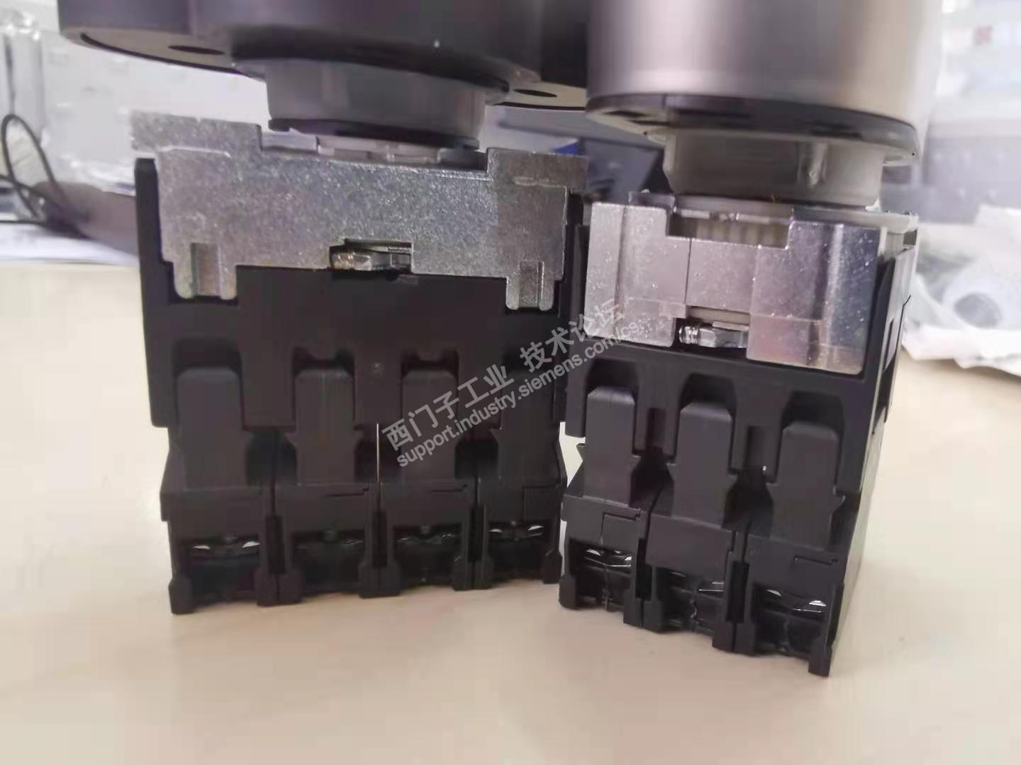

还有这种4位的中框高度28.1毫米较3位的中框高度24.1毫米要高4毫米所以在更换这种4向按钮是需要按钮按钮盒的安装空间问题。
