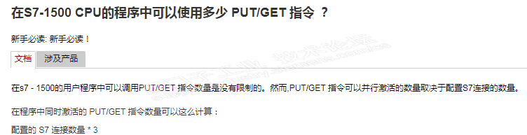

谢谢,这次彻底知道了,还有一个问题想咨询一下楼主@WWCWWC ,如果作为s7客户端的PLC(1500PLC),需要和作为服务器的20个PLC(1200plc)实现s7通讯,这个需要像modbus tcp一样轮训吗?我看了1500并行通讯的数量
还是说,这20个put同时使用一个时钟存储器的上升沿,一个使用时钟存储器的下降沿即可,谢谢
最多一次性触发几个没有验证过,一般几个put/get指令同时触发没有问题的。
