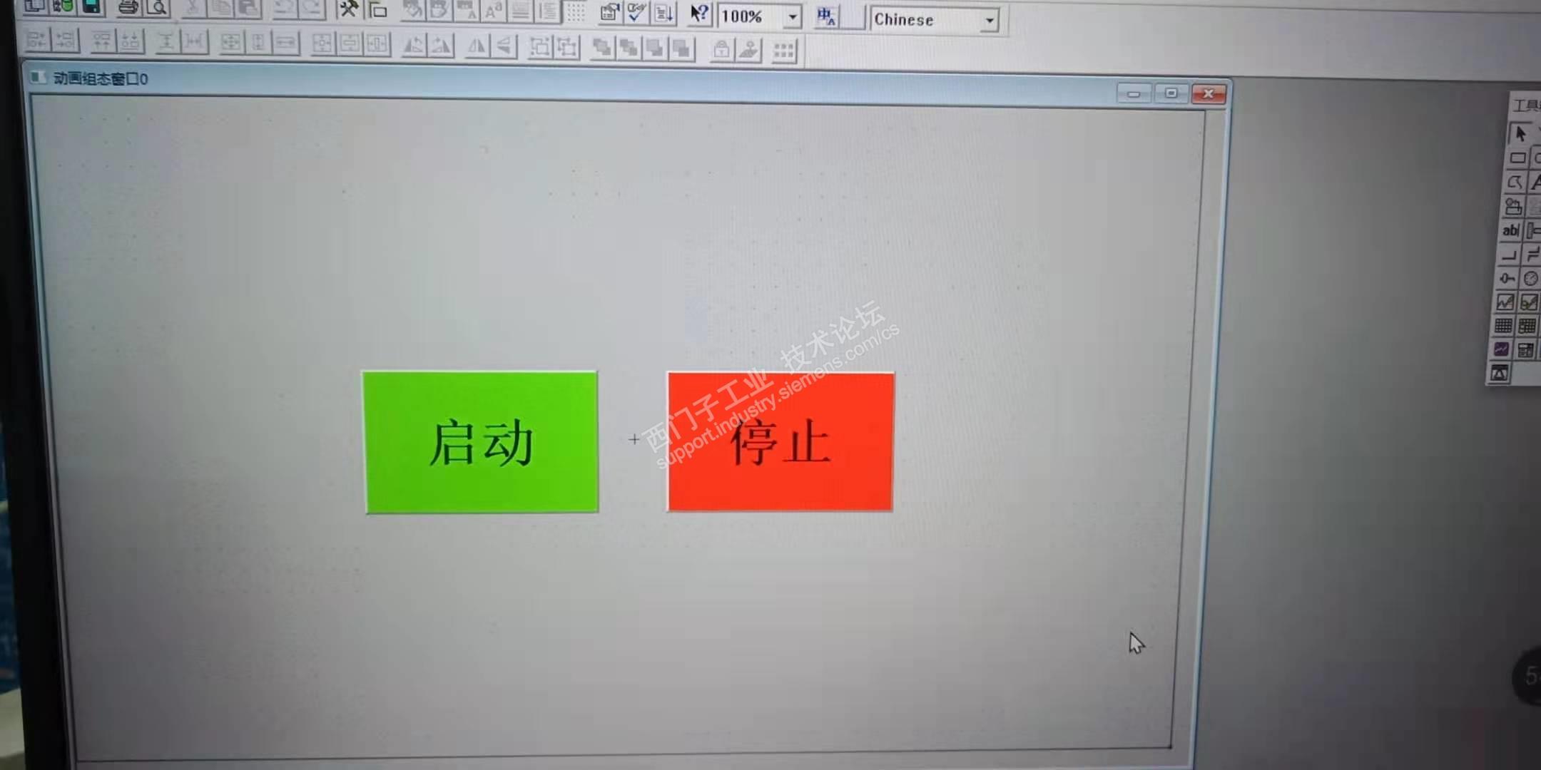

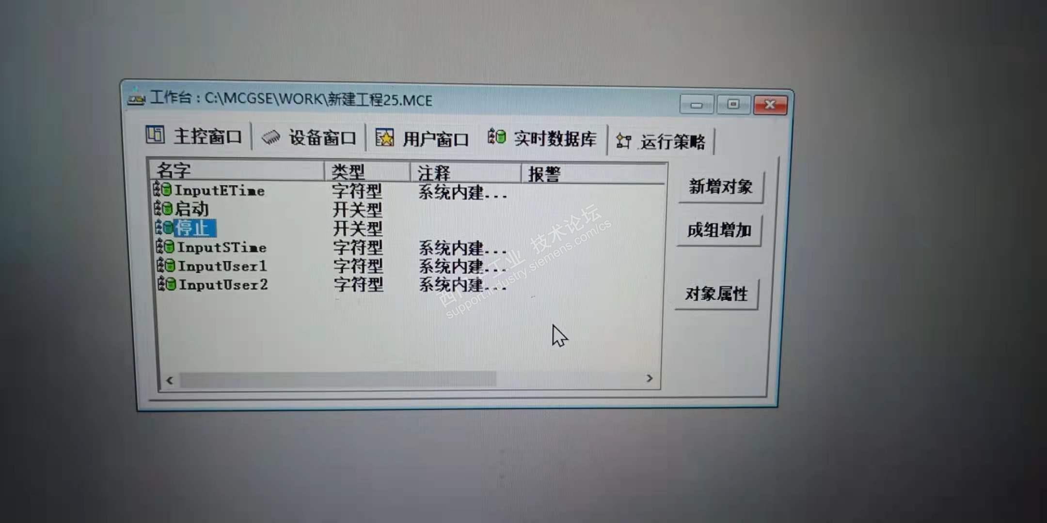

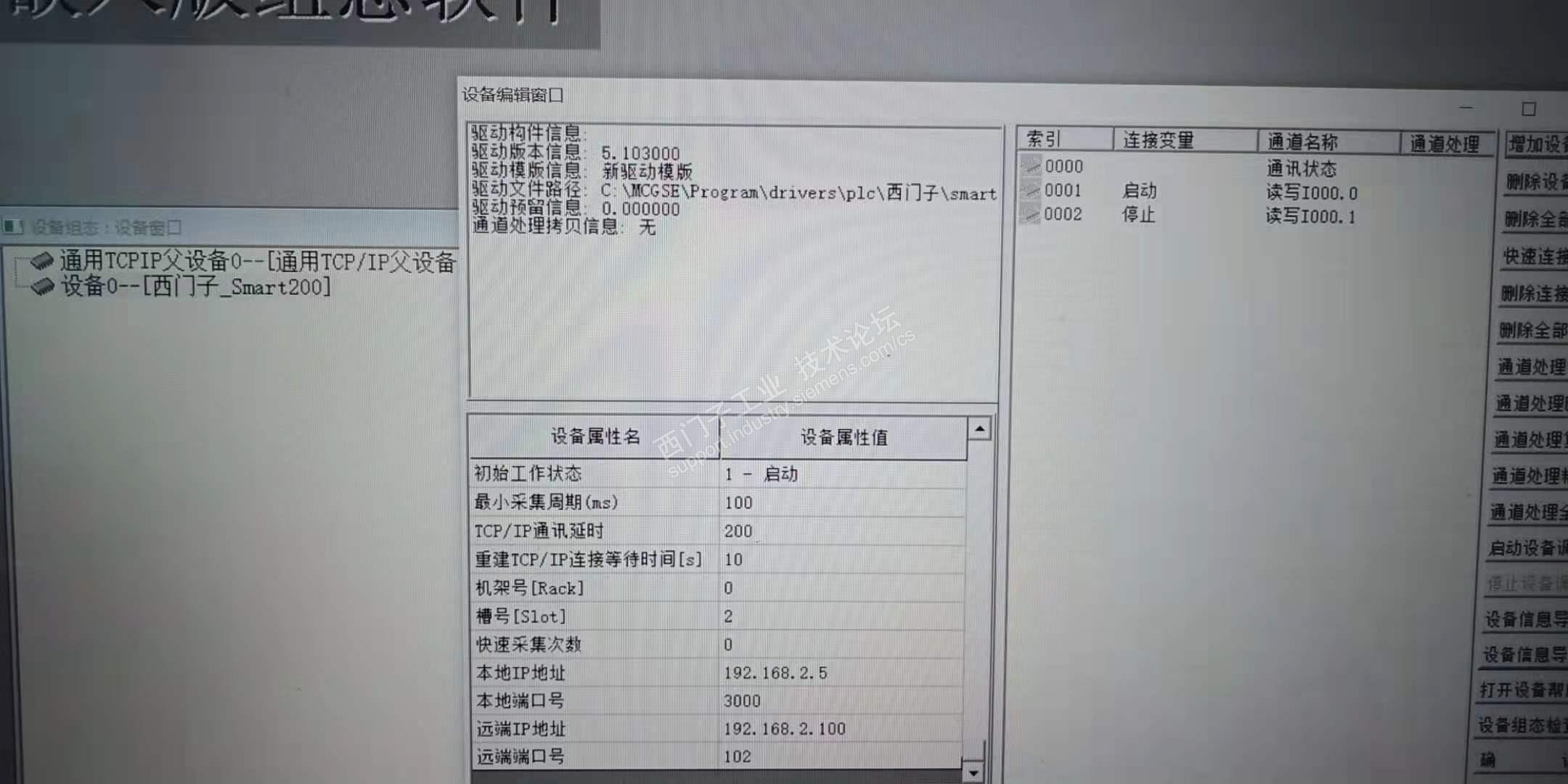

MCGS TPC1061Ti触摸屏设置了2个按钮,启动和停止,连接S7-200SMART I0.0和I0.1寄存器地址,发现怎么也通讯不上。
