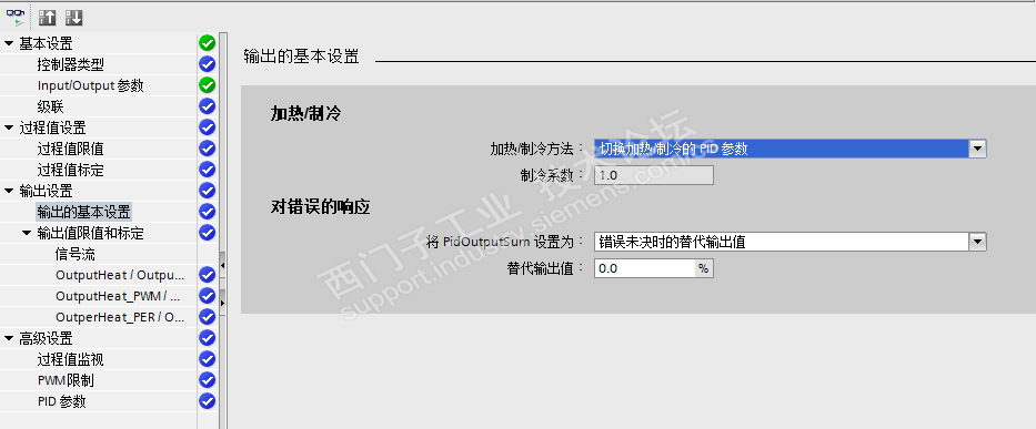

如果需要设置制冷参数,那么要在“输出的基本设置”里把加热/制冷方法选择为:切换加热/制冷的PID参数,如图所示。
