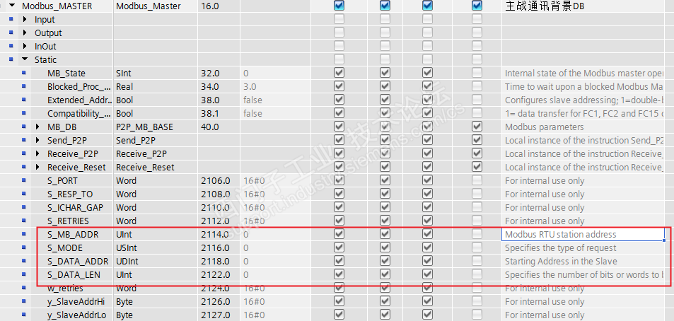

modebus_master的使用问题,背景数据块的的S_MB_ADDR、S_MODE等是干什么的

自己写了个MODEBUS RTU的通用通讯块,可以定义轮询的步数,相关配置和数据都通关input交换。程序第一次执行下图中的这几个参数会赋值成第一组通讯配置参数,这样.busy输出一直是true,程序轮询不起来,把实际的第一组参数改一下地址addr或者数据长度len,程序就可以跑起来了,但是轮询中任何一步的通讯配置和这几个数据相同的话,busy就是true,现在我是在程序中强制把这几个参数赋值0解决的。帮助文件和网上都没有相关的资料。有哪位大神可以帮我解决疑惑呢,不胜感激。
