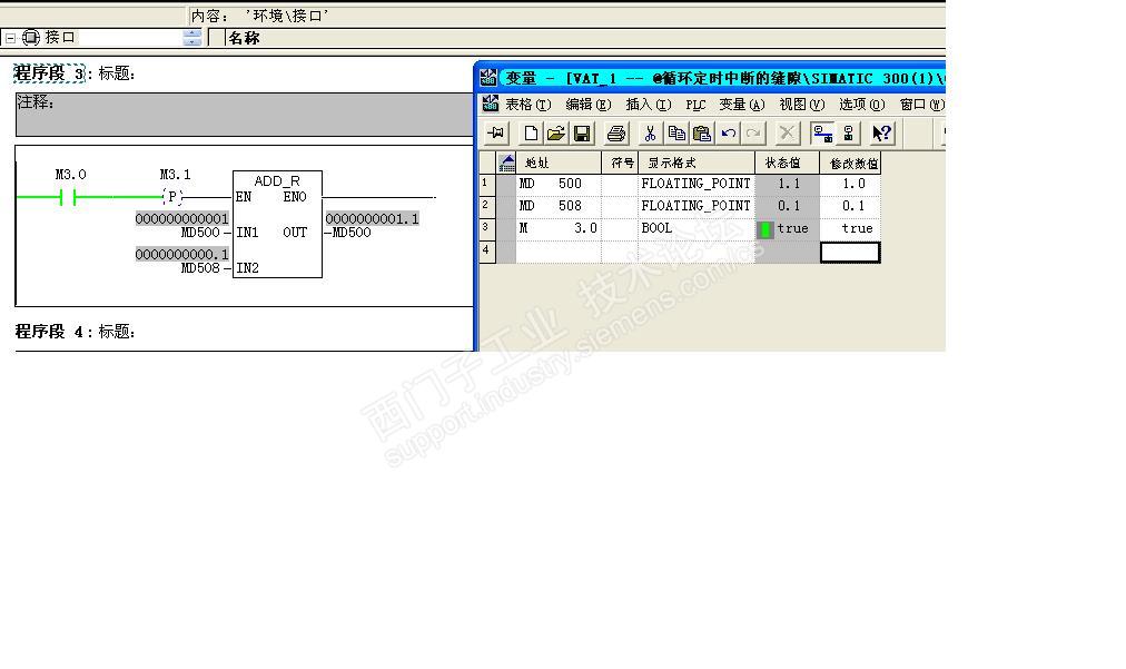

你的另一个问题是通过上位机对计算MD500,创建一个倍率问题。
这个可以通过简单的添加,获取一个通过上位机修改的倍率程序,图示:
有上位机触发M3.0,使计算公式有效。
