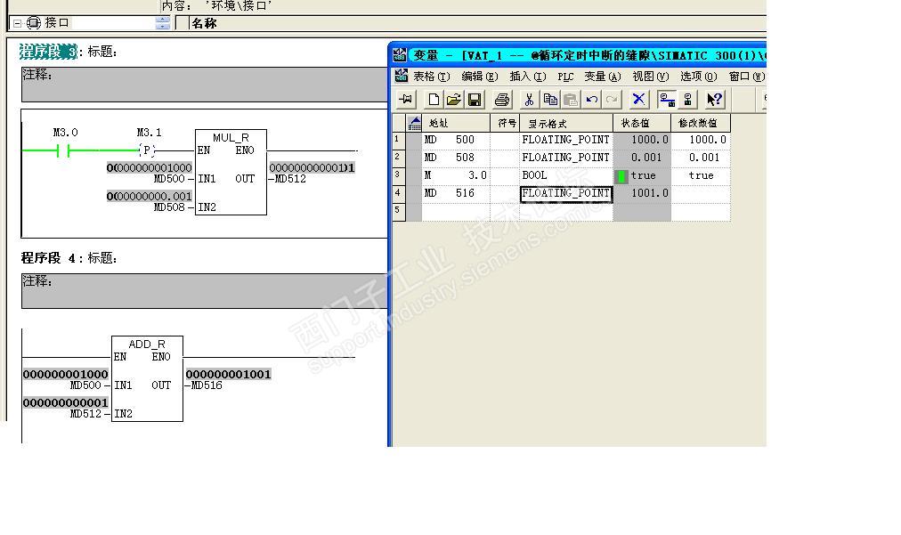

根据你6楼的提问,我再做一个程序,是否是你需要的那种:
你的问题,我感觉你需要的目的没有明确,你目前需要什么?该做什么?
