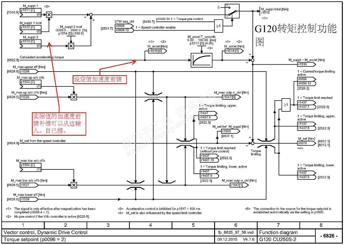

以下是引用kdrjl在2021-04-09 10:04:15的发言 >13楼
看图说话
在转矩控制模式下,不论是限幅值控制还是P1501 = 1的转矩控制,都是可以附加补偿设定的呦。
以下是引用锋言锋语在2021-04-08 18:00:02的发言 >11楼:转矩控制怎么实现速...
引用11楼详细内容:
转矩控制怎么实现速度前馈?
如果主从控制, 从机转矩一般给定连接主机r79,    r79已经包括主机计算的预控。
也就是说, 如果主机投入速度预控, 从机会自然跟随, 以为从机相当于放大主机转矩的作用;
这是一般思路。
如果想实现分别的控制, 比如主机投入预控,从机有选择投入, 这时候从机转矩给定可以连接主机的r1518. 然后从机再根据需要进行BICO.
两位版主应该是这个意思吧
