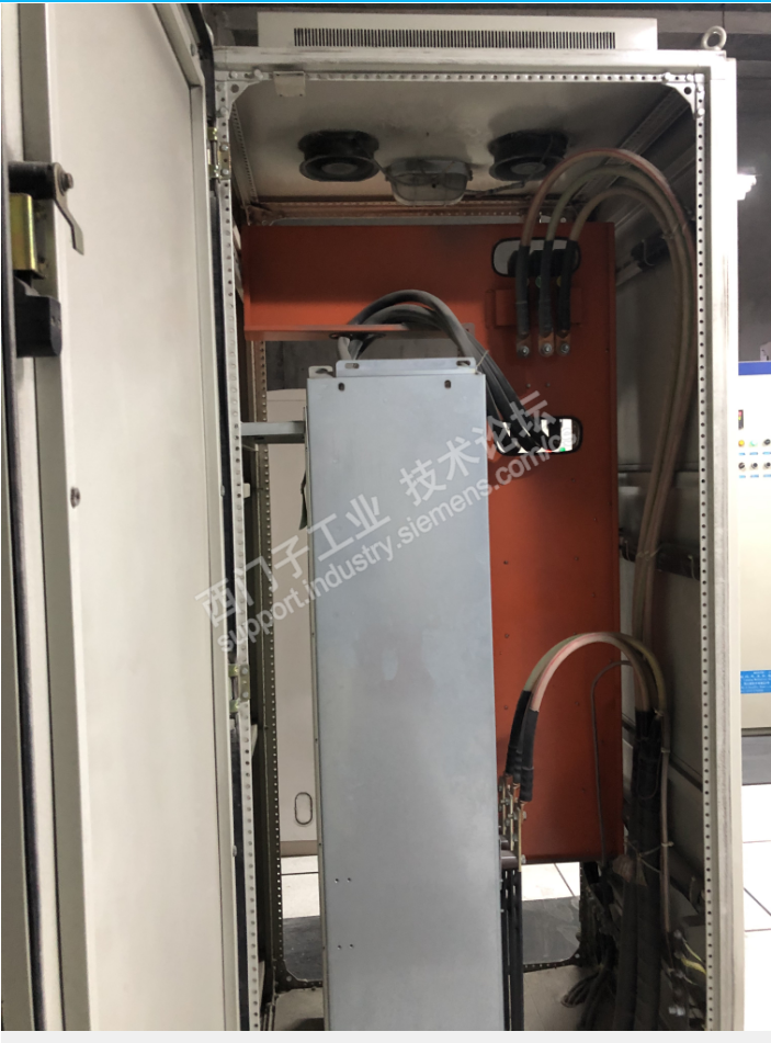

我们有台160KW的电机,用的是ABB的变频装置,就是采用柜体下方进风过滤器进风,顶部排风的冷却方式,从来没有遇到温度高的情况,用了十来年了,效果很好。根据使用经验,这种冷却方式对中小型变频装置还是比较合适的。平时我们维护电工就是清清过滤网,柜体内搞搞卫生就可以了。贴几个图:
下进风,上强制排风,并且有顶部防护罩这种模式的确在不使用电柜空调是个比较好的措施,对于小变频器及发热量不大可以,因为下进风口有点小了,如果再加上粗效棉可能很短时间时间就很脏了,这种模式要求维护人员定时更换粗效棉,如果直通风,变频器内很短时间就会存灰严重了。
