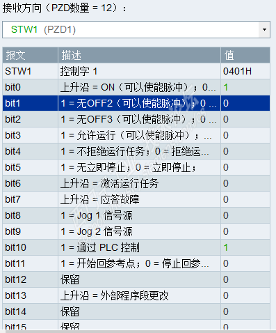

楼主你好,我现在也是用CP343-1的模块,自己编写的程序,但是在伺服调试软件监控到伺服使能的值TRUE;但是伺服没有使能。而且伺服控制器右上角的COM指示灯绿灯闪烁,这是什么原因?
