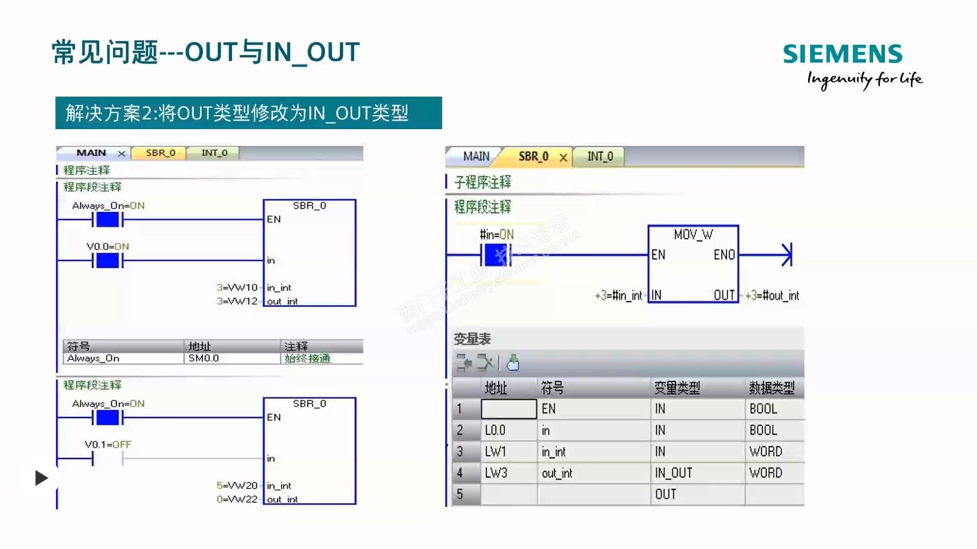

此处OUT-INT符号,为什么改为IN-OUT参数后,上面那个子程序的结果为3,下面的子程序就为0了?下面的V0.1是OFF状态,它不执行子程序里面的移动操作啊。
此处IN-OUT,是首先读取全局变量的值,然后根据程序执行结果,把这个值输出到IN-OUT参数。
这个问题还麻烦电话沟通一下,这里文字不好表述清楚。
