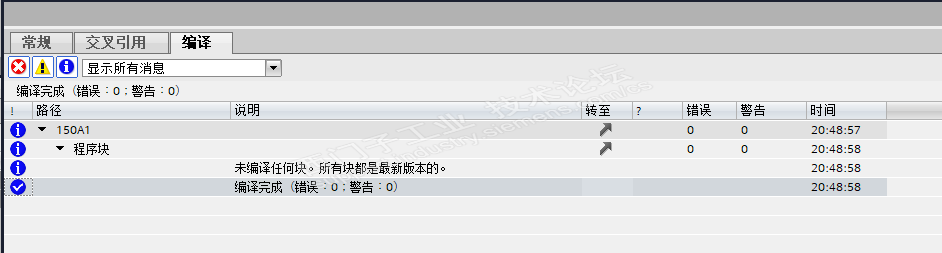

最近在做个项目,无意中发现FB284版本V5.5,语法上面有以下错误,
119,参数“#ActMode”无法初始化。
导致出现如下错误
1、编译的时候正常。
2、下载到PLC时会出现如下错误
根据报警,我逐个检查了各程序模块和测试。发现是由于FB284出现了,参数“#ActMode”无法初始化的错误。
经过比较之前的项目程序发现,之前使用的FB284版本V5.0正常的。
各位大侠有没有遇到过该问题。或者请西门子官方确认该错误是否存在。
