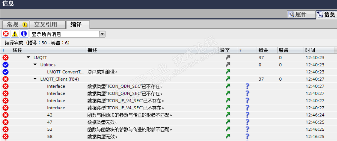

用博途V16按说明书导入最新版MQTT库:Libraries_Comm_Controller

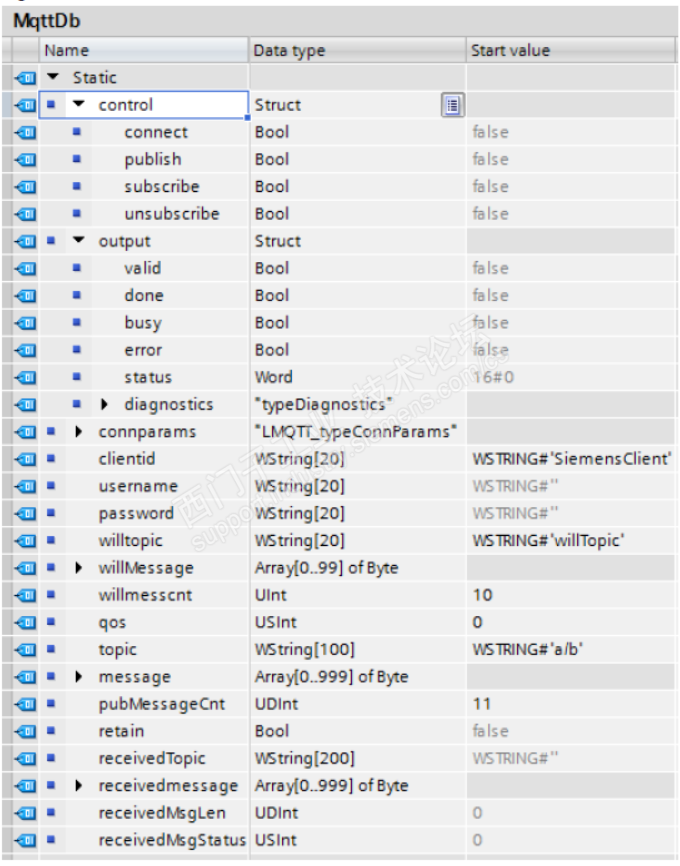

设置好后编译出现这些错误是什么原因?我查过数据类型,和官方Demo里的数据类型完全一样,官方的Demo能编译通过,为何我的不能通过编译?
