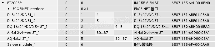

我不知道您所谓的这么多问题都是什么?仿真库加入时间锁止是考虑到知识产权的问题,现在我们发布了V2版本的仿真库已经保证了用户在不用修改系统时间的前提下完成实验操作了。
我不清楚您还有哪些未决问题没有解决,请您清晰、明确地提出。现在的问题是不是就是QB4的输出修改而没有成功呢?您在提问时不妨直接写下来。我在回复中也已经说明了,如果本体可以仿真而ET200站不能,我建议您检查下ET200组态的模块地址,如下图所示:
因为在库中我们只提供了仿真程序块,而没有硬件组态信息,您可以检查一下。
在阶段二教材的第32页,也有明确的说明,或者您直接使用例子项目来完成仿真亦可。
