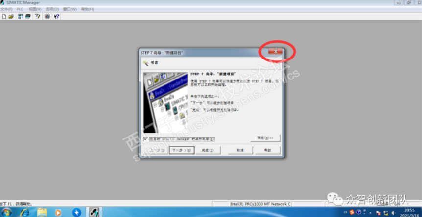

1.双击桌面的step7图标,打开step7软件,进入图1所示界面并单击图上的红色叉号将向导关闭。
图1 进入软件并关闭向导

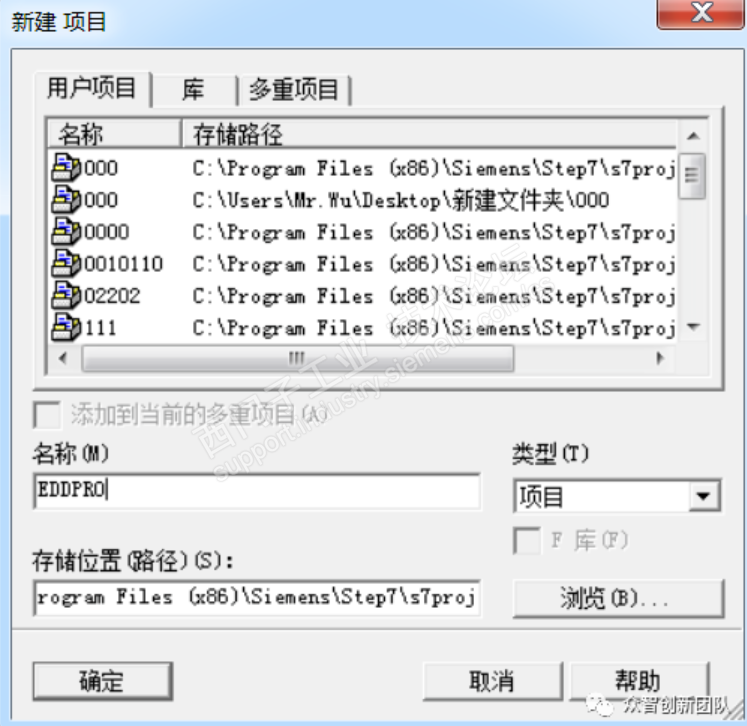

3.在名称下的白色框区中填写新建工程的名称(尽量不要使用中文名称),单击确定,如图3所示。
图3 新建项目并输入

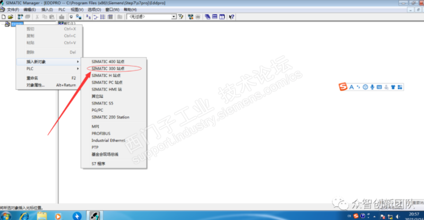

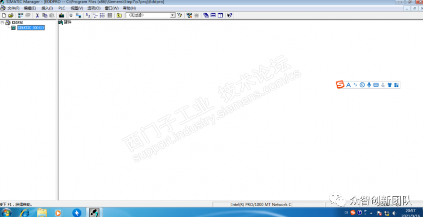

4.如图4右击新项目名称,在其目录下选择“插入新对象”单击红圈处,插入SIMATIC 300站点。
图4 插入站点
5.单击图5上的“硬件”部分。
图5 单击图上硬件位置

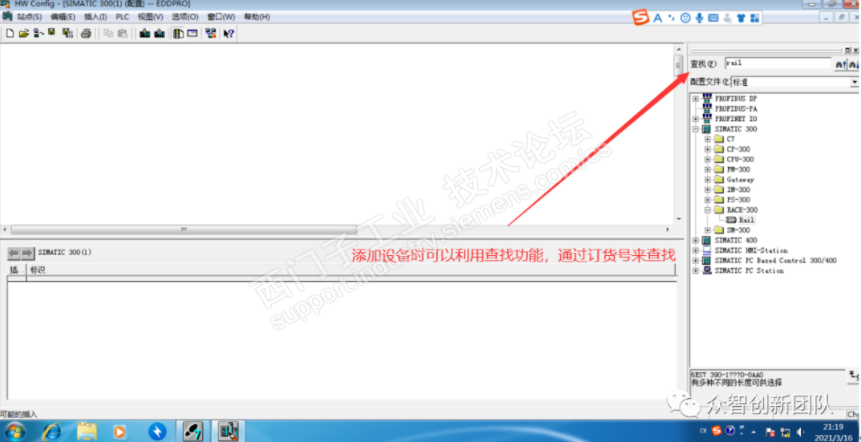

6.选择机架(可通过双击右侧图标位置添加),如图6所示。
图6 利用查找功能添加设备

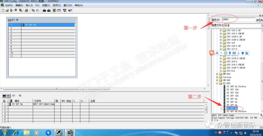

7.选择电源(可通过双击右侧图标位置添加),如图7所示。
图7 利用查找功能添加电源

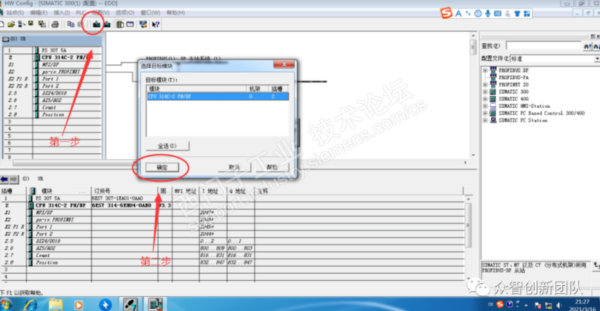

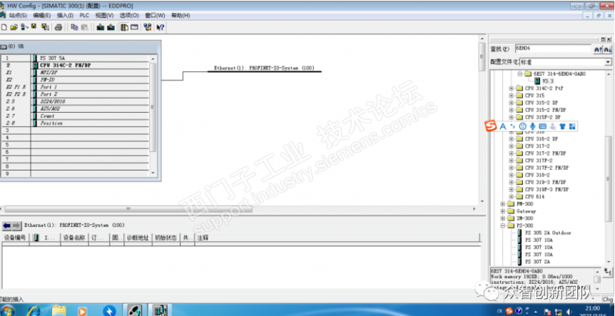

8.选择CPU(可通过双击右侧图标位置添加)并新建一个子网(单击新建即可),如图8所示。
图8 新建子网
9.将IP地址修改为设备实际IP地址(单击IP地址后的白色框区,输入设备实际的IP地址),如图9-1、9-2所示。
图9-1修改IP地址
图9-2 修改成果图

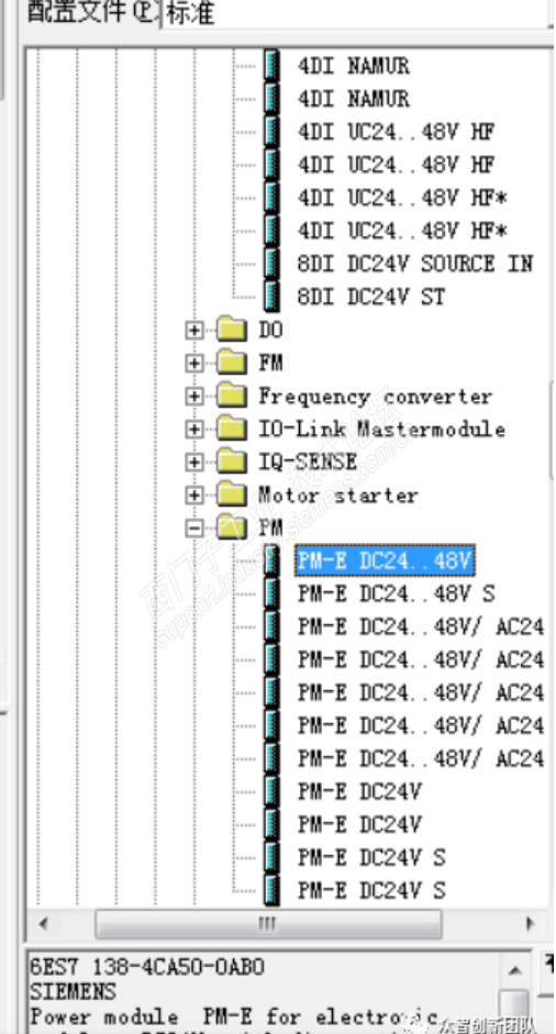

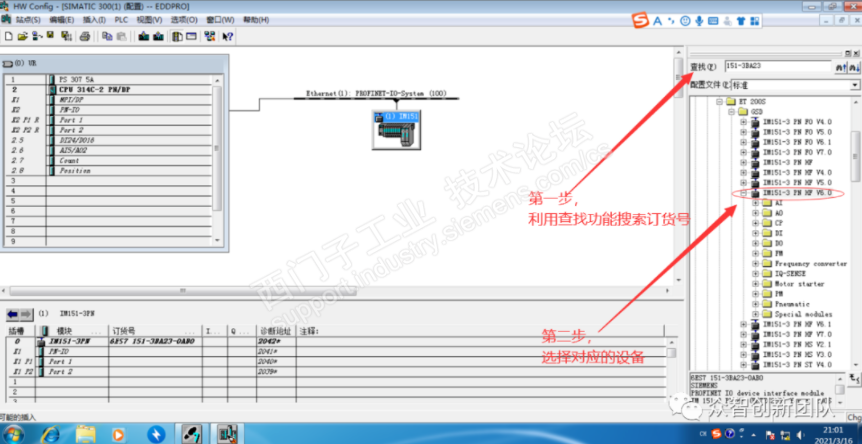

10.选择ET200S设备,电源,2DI以及2DO模板(均可通过查找订货号并双击右侧图标位置添加),如图10-1、10-2、10-3所示。
图10-1 添加ET200S相关控件
图10-2 电源选型
图10-3 DI选型
11.更改设备名称以及地址(单击设备后的白色框区,输入设备名称,单击IP地址后的白色框区,输入设备实际的IP地址),如图11-1、11-2所示。
图11-1 更改设备名称
图11-2 更改IP地址

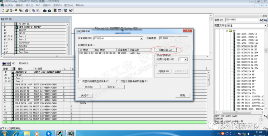

12.分配设备名称,在菜单栏中单击“PLC按钮”,将鼠标滑动至“Ethernet”处,选择“分配设备名称”,如图12-1、12-2所示。
图12-1 找到分配设备名称
图12-2 分配设备名称
