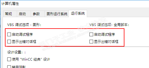

回复:WINCC7.4只要加Vb脚本就报错
Mphenomenon
注册时间:2017-12-20
发布于 2021-04-12 15:32:57
4楼
取消勾选上面红色框里的选项就i行了,弹出来这个是让你选择调试VBS脚本的工具的
