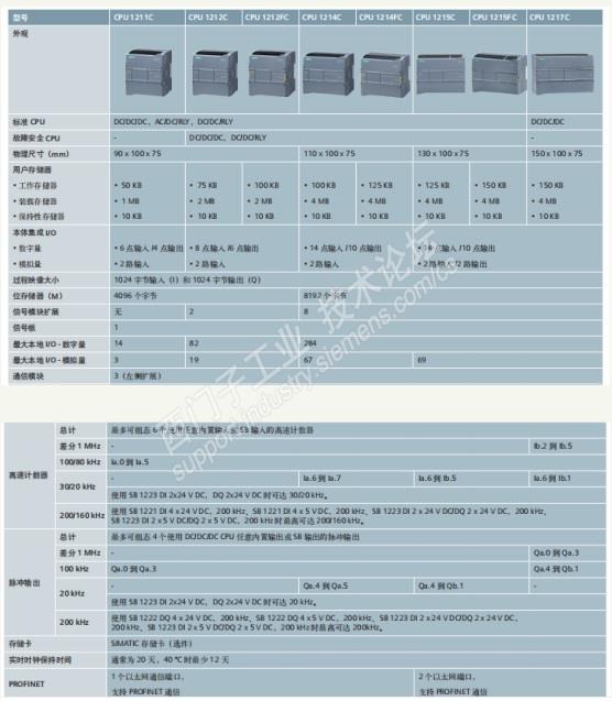

本体1200只能带4个。
你要么考虑用两个PLC,做S7通信,价格也不贵的。
