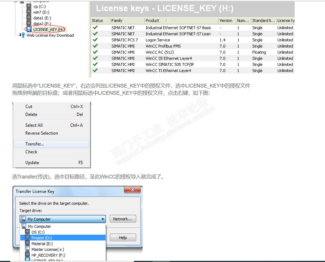

有V16授权密钥,跟西门子买了正版授权,给了U盘。现在应该怎么导入License呢?  需要详细步骤,不要笼统答案。
我按照教程来导入,结果报错了。
