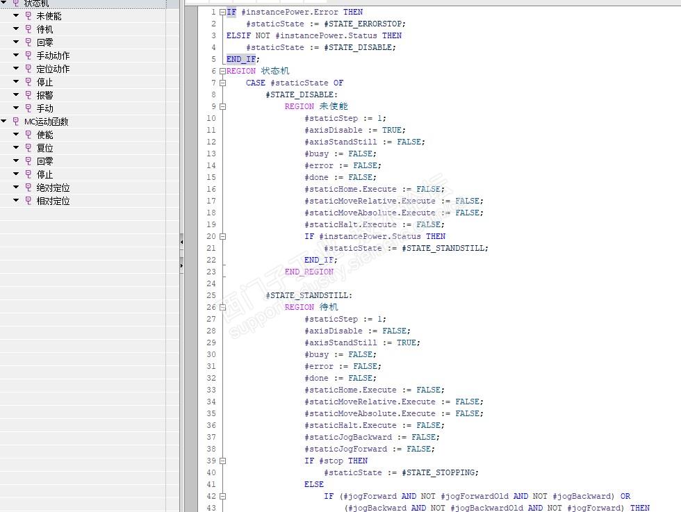

回复:最近项目练手,写了一个定位轴的功能块,方便应用

用了一下,没有太大问题
