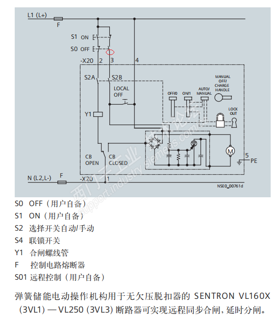

开关在合闸位置时,图上红圈的地方是有电的,感觉这样不是很合理。一般手动自动都是连接到这个地方,电就反送到自动控制器回路上了。
