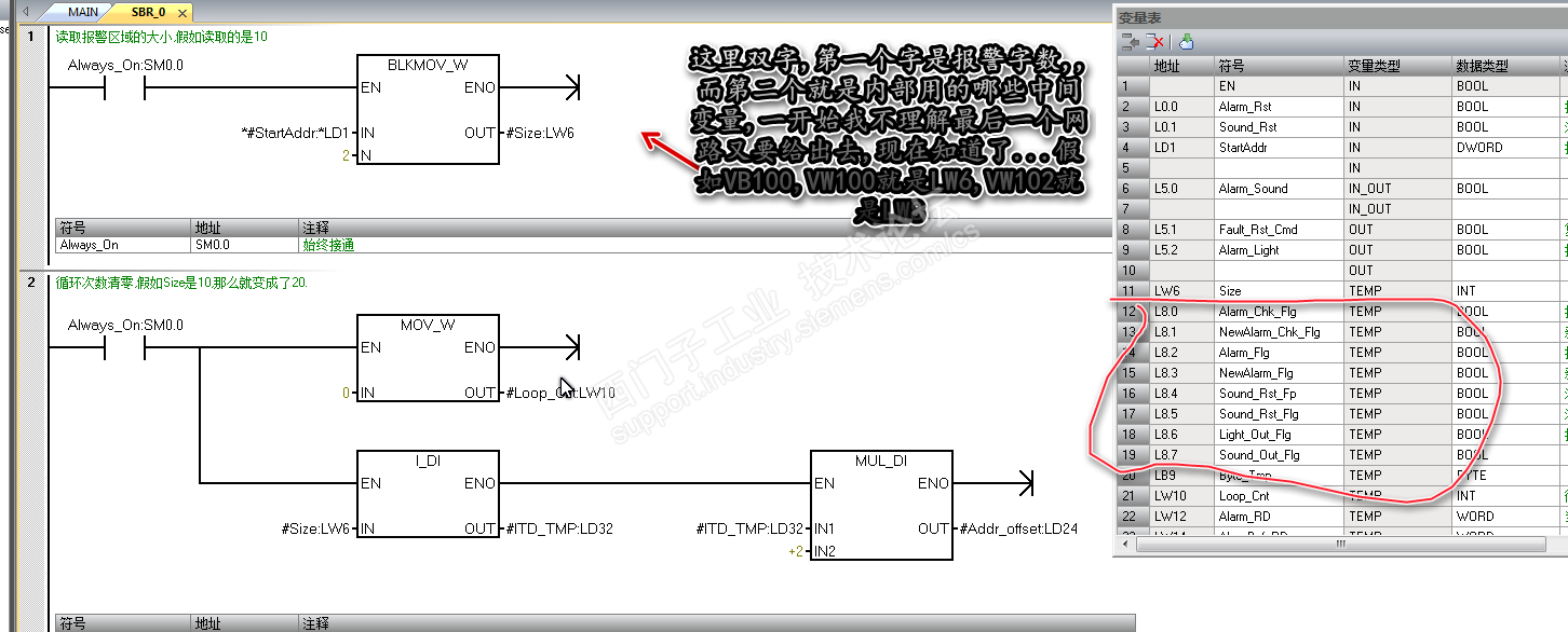

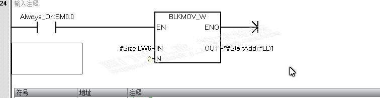

以下是引用Zane在2021-04-13 21:34:12的发言 >16楼
被  @ 贤贤易色  网友说得我也吓了一跳,我有这么不负责任吗?真是这样可是太对不起大家了!
还是认真地review了一下我的程序,没发现啥问题,而是发现了楼主钻了牛角尖,我传进来2个字,都有用,传出去的也是2个字,当然第一个没啥用,仅此而已。
以下是引用贤贤易色在2021-04-13 19:03:38的发言 >15楼:试过了,锁不住,
引用15楼详细内容:
试过了,锁不住,
以下是引用holdkcsxyz在2021-04-13 18:55:01的发言 >14楼:Zane斑竹讲的送回...
引用14楼详细内容:
Zane斑竹讲的送回去就是自锁住了啊。本周期自锁住就行了,下个周期又重新先赋值后使用了。
以下是引用贤贤易色在2021-04-13 09:09:53的发言 >13楼:但是,,,这样它的自...
引用13楼详细内容:
但是,,,这样它的自锁保持不住呀,,
以下是引用Zane在2021-04-12 23:04:19的发言 >:就是个暂存器的作...
引用详细内容:
就是个暂存器的作用。
把全局变量A变量拷贝到子程序的临时变量区,参与运算后的结果,又送回全局变量A,仅此而已。
临时变量的使用当然是先初始化,然后再使用的
我又拜读了一下,,发现是我错了,,,,,,,,我最开始是不理解为啥又要给回去,现在仔细一看知道了,这样用相当于用V存储区了...看来博图的程序我也要好好看看了,
